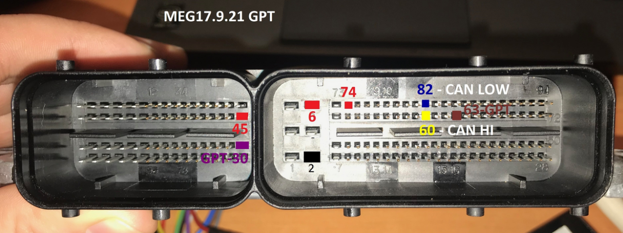

Добрый день, имеется MEG 17.9.21 , задача дернуть eeprom , сменить VIN , Справится модуль ? И еще понадобится ли мне GPT адаптер ? Внутри tricore 1724. Заранее спасибо
Toropov
Сообщения: 223
Откуда: Москва
Re: ChipLoader 2.32 & GPT, ME17.9.21 и прочее...
Сообщение Toropov » Пт июн 26, 2020 11:29 am
Если с разбором через трикор, то не понадобится.
А если через Mодуль [51] Bosch MEDC17 - Bench, то понадобится.

Спасибо , boot pin для Tricor не подскажите ?

Snakez
Сообщения: 188
Зарегистрирован: Вт авг 02, 2016 11:22 am
Откуда: Россия , Калуга
Сообщение Snakez » Пт июн 26, 2020 4:28 pm
malgibson писал(а):
Пт июн 26, 2020 12:57 pm
Последний раз редактировалось Snakez Пт июн 26, 2020 4:44 pm, всего редактировалось 1 раз.

malgibson

Наверное так и сделаю , как только до блока доберусь .
Спасибо
