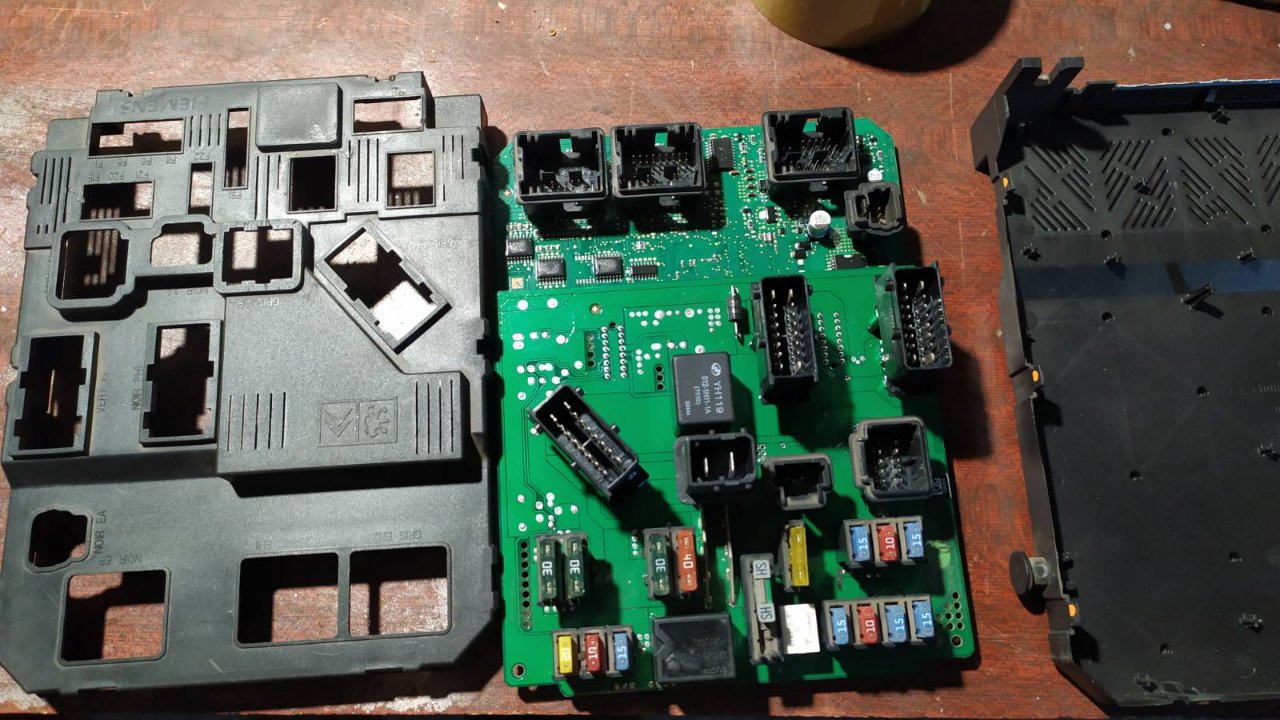

Вся развязка ламп щитка приборов конфмгурируется в bsi кузова. Под капотный блок этого не делает. Так что думайте

выкачал полное руководство с полной схемой, там и замок зажигания(2), и внутренний БСИ (4)и внешний БСМ (3) и скорее всего могу догадываться о причинах, а может и нет, у него были ручные стеклоподьемники, кто то поставил електро, родные, но что бы лексией не активировать их функцию, запитали с +, который идет с подкапотного на подторпедный БСИ, может изза этого, хотя тоже, плюс то на входе

У меня на вольво s40 тоже такая же хрень была включаешь зажигание выключаешь а гирлянда продолжает гореть. Заменил центральный блок и красота заводится и всё работает

снял БСИ, все чистенькое, все в компаунде, даже не знаю, стоит ли пропаивать...

По сервисной бюллетени я дал понять что и как. А там решайте сами. Отпишитесь в личку чем все решилось. Больше нечего добавить
У меня тоже всё чисто было. Но факт есть факт. Если начнете что менять первым делом bsi меняйте

Подкапотный блок не может все лампочки на щитке зажигать. Только развязка это может делать
И соответственно синхра иммо тоже идет через него.
Развязка это центральный блок bsi.
А там уж думайте сами. Я посоветовал что делать

блок bsi - Это ЭБУ?, потому что по схеме bsi одно в салоне с предохранителями и второе под капотом тоже с предохранителями

Ищет блок , с ключем и с приемником иммо, что бы сразу перекинуть, не перепаивать

попробую пропаять все, пока найдет другой б/у, пока придет....

А зачем это всё. На моторленде заказывайте блок и клонируйте старый
Или перекинуть 95160 эпром. Должен завестить

там вроде еще и память нужно клонировать, пока пропаял БСИ, 2 дня тихо
