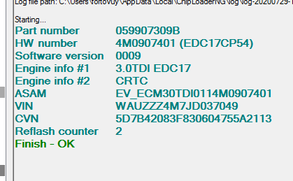

В базе нашел FL_4M0907401_0009__V001. Это она?

fortovuy писал(а):
Ср июл 29, 2020 8:04 pm
Q7.PNG В базе нашел FL_4M0907401_0009__V001. Это она?
Нашел делай . Но лучше откати ниже версию на 0004. Эффекта будет больше у клиента

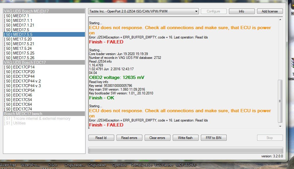

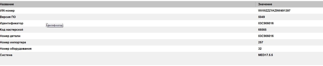

Пните в нужном направлении. Фольс.Гольф 1.4 /122 л.с, 2009 г.в. Считал идентификатор скандоком, и прикупил 50-й модуль. Но, этот модуль не считывает с этого блока идентификатор. Что не так?

vasyat
Сообщения: 29
Зарегистрирован: Вс сен 20, 2015 9:10 pm
Откуда: Украина, Черновцы
Re: Модуль [50] "VAG UDS Bosch MEDC17 - OBD2" для ChipLoaderNG
Сообщение vasyat » Чт июл 30, 2020 5:55 pm
Скорее всего Ваш блок TP2.0.
..и каким модулем с ним работать, 51_м?

Vip писал(а):
Чт июл 30, 2020 8:57 pm
совершенно верно!
Сообщение chipsoft » Чт июл 30, 2020 9:45 pm
Или со вскрытием модулем Tricore

Сообщение Vip » Чт июл 30, 2020 10:05 pm
Денис, а как опознать что это ТР2,0, а то опять прикуплю не то что надо :D
sputnet74
Сообщения: 399
Откуда: Челябинская область
Сообщение sputnet74 » Чт июл 30, 2020 10:16 pm
например VCDS покажет протокол, но если чиплоудер uds не соединился с 17.5.5, то это точно ТР2,0
Два раза попадался блок например 17.5.5, там все просто на одном chiploader ng показал ид, это значит что блок uds и модуль с ним работает,а на другом годом помладше нет,пришлось снимать и делать бенчем.
