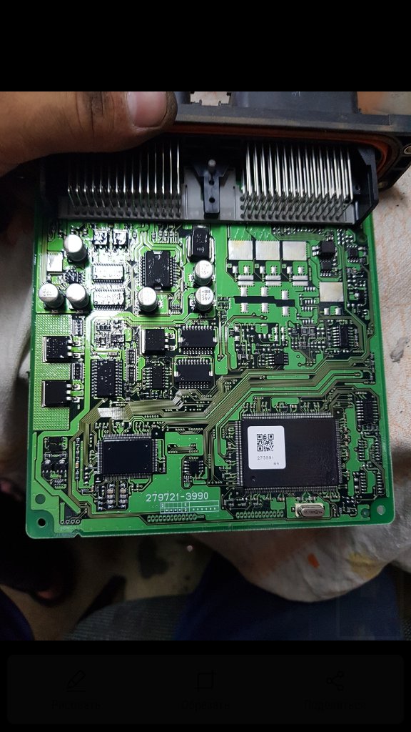

electmaxxx
Сообщения: 20
Зарегистрирован: Чт апр 21, 2016 11:47 am
Откуда: Одесса
Re: Мазда 3 1.6 МТ
Сообщение electmaxxx » Ср авг 12, 2020 4:01 pm
Друзья подскажите на этом авто стоит такой вот блок (на фото шильдик).
Смогу ли я его сделать с помощью модуля MAZDA DENSO UNBOXED ECU - OBDII. ?
Aleksey_1
Сообщения: 145
Зарегистрирован: Пт янв 22, 2010 7:11 pm
Откуда: Ростов Великий
Re: Мазда 3 1.6 МТ
Сообщение Aleksey_1 » Ср авг 12, 2020 4:10 pm
Открыть и посмотреть проц, возможно?
Он в воздухане стоит?
Год авто?
Какое поколение?

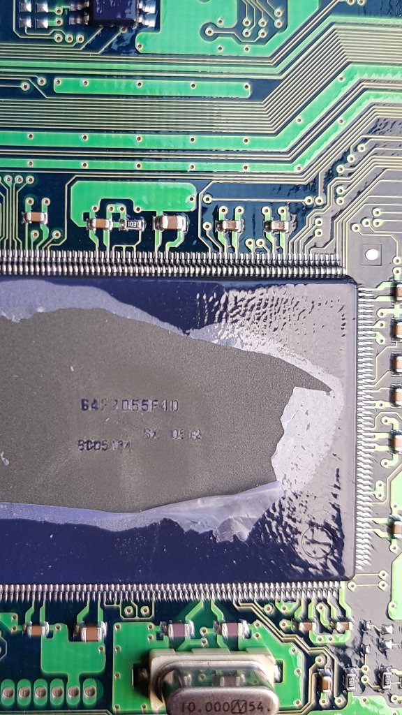

electmaxxx
Сообщения: 20
Откуда: Одесса
Re: Мазда 3 1.6 МТ
Сообщение electmaxxx » Ср авг 12, 2020 5:08 pm
Установлен в воздухане.
Мазда 3 2005 1.6 механика.

Aleksey_1
Сообщения: 145
Re: Мазда 3 1.6 МТ
Сообщение Aleksey_1 » Ср авг 12, 2020 5:19 pm
7055 ?
Отключите вентиляторы, повесте зарядку и читайте.

electmaxxx
Сообщения: 20
Откуда: Одесса
Re: Мазда 3 1.6 МТ
Сообщение electmaxxx » Ср авг 12, 2020 5:23 pm
7055
