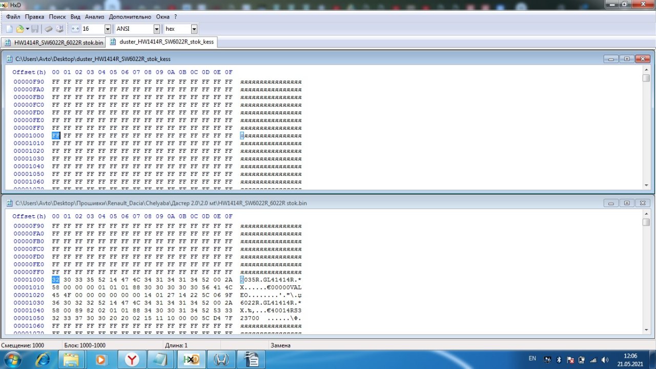

Добрый день, товаращи! У меня тоже есть вопрос про блок Valeo V42, не хочется плодить много тем.
Прошу не удивляться моей половой принадлежности - у каждого свои увлечения и причуды
Но я пока еще только в начале долгого и интересного погружения в тему чип-тюнинга, поэтому ищу ответы на свои вопросы.
Итак, вопрос: у меня авто renault duster, МКПП, с блоком valeo.
Из любопытства я скачала прошивку китайским Kess v2.
Также у меня имеются прошивки "из складчины" - сток и тюнинг.
При сравнении своей прошивки и стока из складчины я обнаружила, что кесс не считал целую область прошивки. Которая, кстати, содержит идент HW: 1414R. То есть моя прошивка вообще этих символов внутри себя не имеет.
Начиная со строки 00001000 идут расхождения - в моей, вытянутой кессом, FFки, в стоке от Челябы - символы с идентом.
Скажите, чисто теоретически, можно ли кессом записывать эту прошивку в мою машину?
Какую область не считал кесс?
Из других тем форума я поняла, что этот блок очень капризный и вальнуть его не составляет труда...

- Сообщения: 3198
Re: Valeo v42
Mouse-Tatoshka, для начала купите модуль к чиплоадеру. Затем считайте прошивку и откалибровав считанное, запишите обратно. Любой другой пусть будет рискованным. Имею ввиду про всякие складчины. Может, вам повезет и вы выберет нужный вам софт, но возможно, ровно такого не будет и рискнете выбрать как бы подходящее. Последствиями не буду пугать, все равно никого уже не испугать. Б/у блок стоит не так дорого.

Надо записывать то что считали и откалиброван, и сюрпризов не будет, проверено!
Re: Valeo v42
Mouse-Tatoshka не очень удачный девайс (кесс-чайна) Вы выбрали для начала пути... у большинства таковой валяется в ящике или тумбочке, так, чтоб был, да на всякий противопожарный... этим девайсом что нибудь сломать, как нефик делать... причин тому много... при ломке ПО, есть затронутые области, которые отвечают за обмен и т.д., одна малюсенькая ошибка, один пропущенный при обмене байт, и мы приплыли... само качество сборки, эти кессы собирают из некондиции, и так себе компонентов... не надо думать, что Вы купили копию Оригинала (который стоит как крыло от Боинга), Вы купили именно кривую поделку, и при работе с ней надо быть готовым к серьёзным тратам, в случае увала блока...
Так что, для начала пути, крайне рекомендую начать не с тыкания кнопок, а изучения протоколов обмена (что такое K-Line, что такое CAN), потом плавно перейти к начинке перезаписываемых блоков, какая память и процессор, способы восстановления, способы сохранения полного образа памяти блока, что такое Иммо, потом уже перейти к выбору оборудования... почитать что такое J2534, их разновидности...
