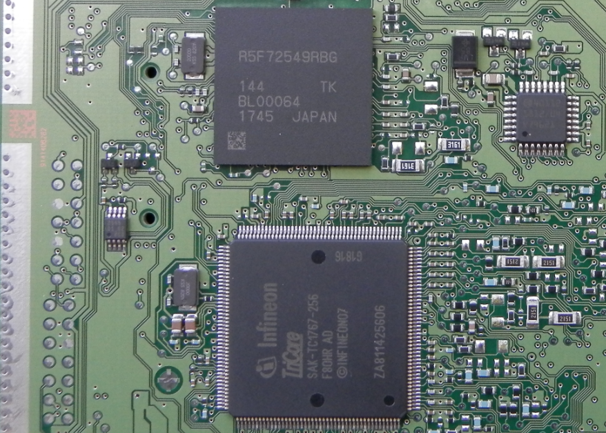

Кто лично имел честь удачно подключиться к MEDG 17.9.8 корея?
Очень много вариантов перепробовал подключения пинов GPT, но эбу не в бенч моде. TC1767 внутри. Эбу мой, спешки нет.
Трикором вычитал.

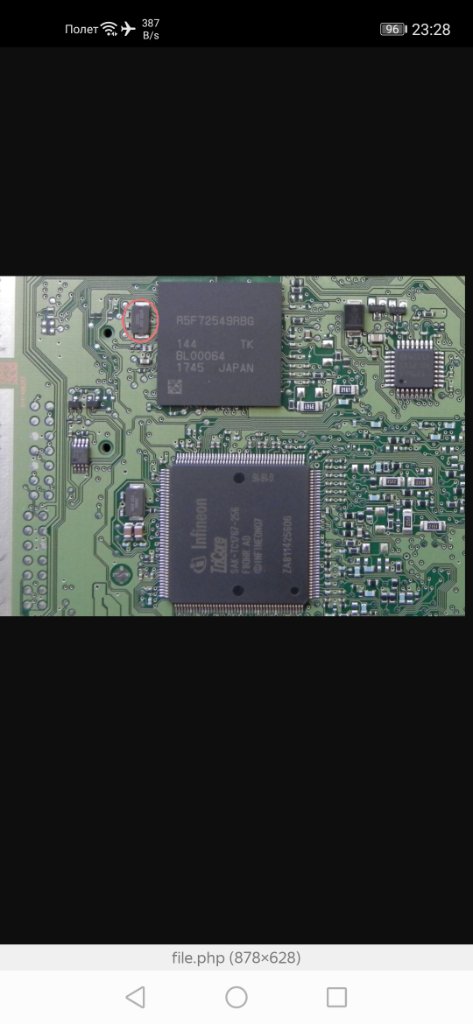

Извините за много меня, в общем то замкнул кварц коробочного, вот результат. Как то сразу не догадался.

Покажите пожалуйста на фото как делали, почему интересно ни в одной справке это не было указано?

Не совсем понял вопрос, замкнул кварц коробочного проца, он слева от проца BGA.
Видимо надо думать, как не вскрывая эбу "заткнуть" этот BGA.

Сообщение Borzoi13 » Ср окт 21, 2020 11:32 pm
Понял спасибо, правильно понял?
