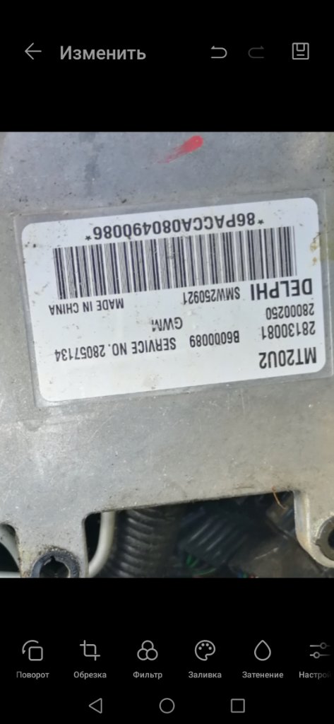

Здравствуйте, не читает делфи мт20u2, лайт в режиме j2534 ошибка инициализации операция 0х27, ошибка 0х35, то же самое с Openport2.0, в режиме к-лайн лайт ошибка код7, иденты отдаёт во всех режимах

Может потому что там мт22у? Фото наклейки бы глянуть

Сообщение Русич62 » Сб окт 24, 2020 8:21 pm
Фото
Фото эбу

Seriy-99 писал(а):
Сб окт 24, 2020 7:47 pm
Пробывал всеми кроме 22.1
Алекс тоже не прочитал ни с чипсофт лайт ни с опеном

Ховер н2 2008 2.4
