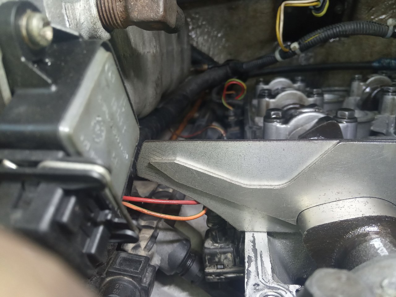

Всем привет нужно оживить этого зверя,был ремонт гбц метки стоят по транспортиру.Машина не запускается раз запустилась работала троила.Заглушили больше не запустилась, давление топлива в норме компрессия есть.ЭБУ стоит соатэ вроде как микас 11 кто сможет помочь выезд работа оплачиваться.

В таких случаях я не верю тому, что мне говорят и сам проверяю. И часто вижу такое, как на скрине.

А вот эта же ГАЗель, после того, как поставили, как нужно. Авто стало заводится, хотя пока они ремонтировали, видно, что чуть повредили задающий диск. Поэтому мотор-тестер на сигналы ДПКВ и ДПРВ покажет настоящую картинку, по результатам котором можно решать, как поступать дальше. Пока что инфы практически нет никакой.
