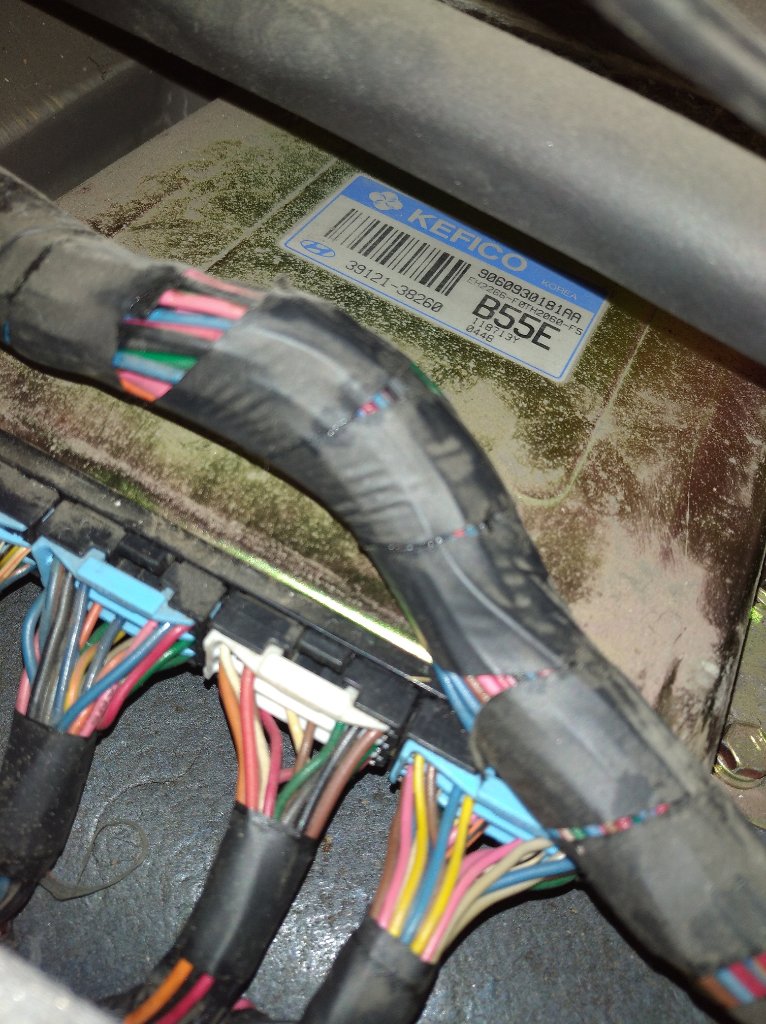

Вот такой блок.Там в каждом разъеме по три ряда пинов. Распиновку именно этого блока найти не могу.
Прошивка EH2266.Какой там именно проц точно не знаю,думаю MH7202f Но это не точно )
Завтра человек на этом хундае обещал приехать,сниму и разберу эбу.А потом уже думать чем и как.
