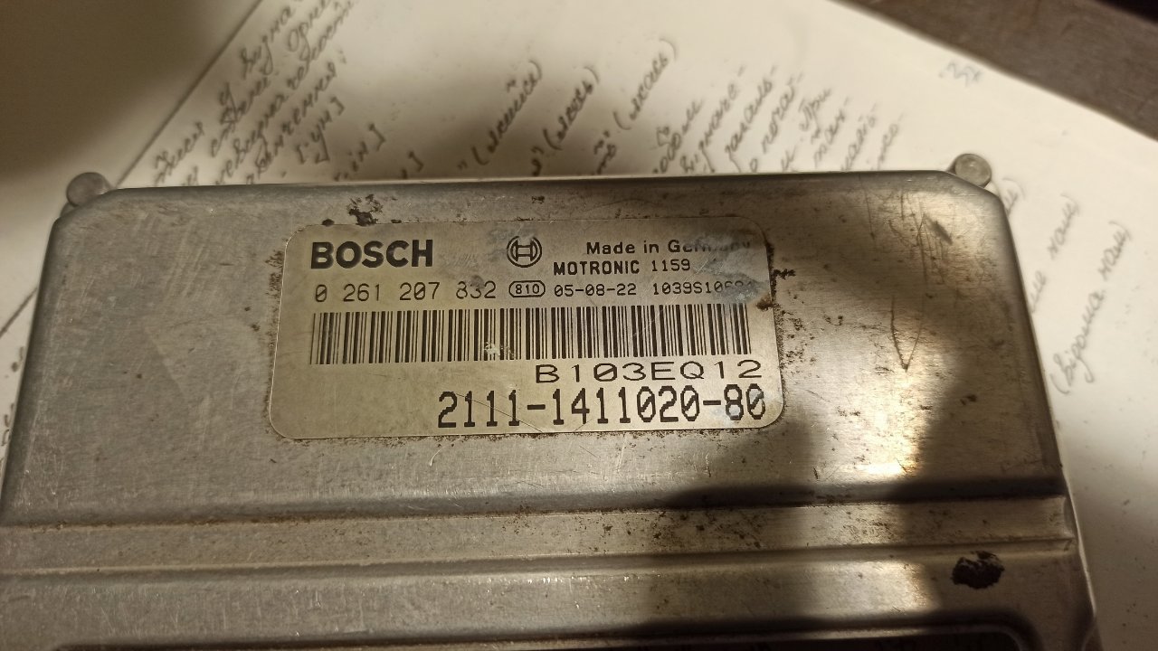

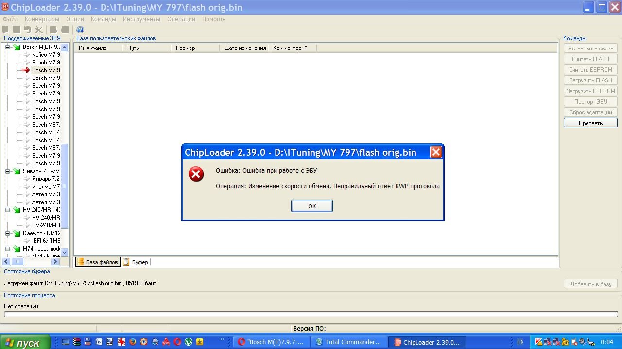

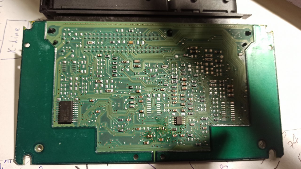

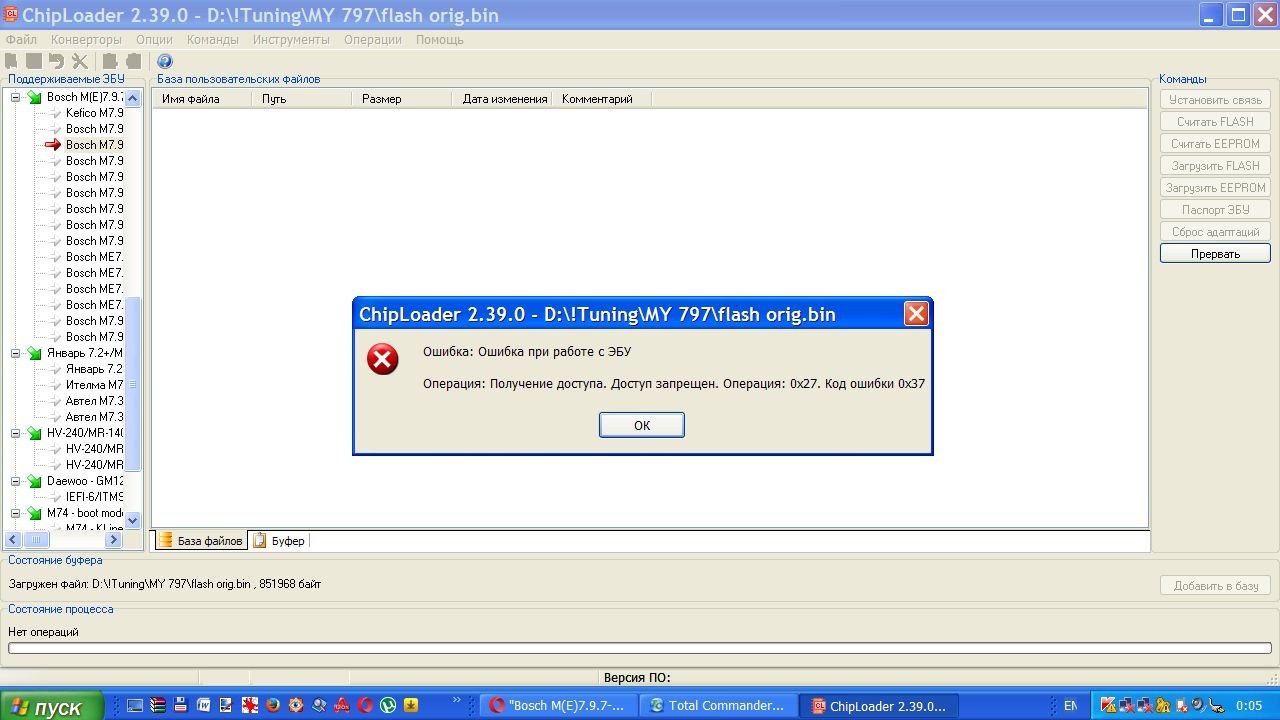

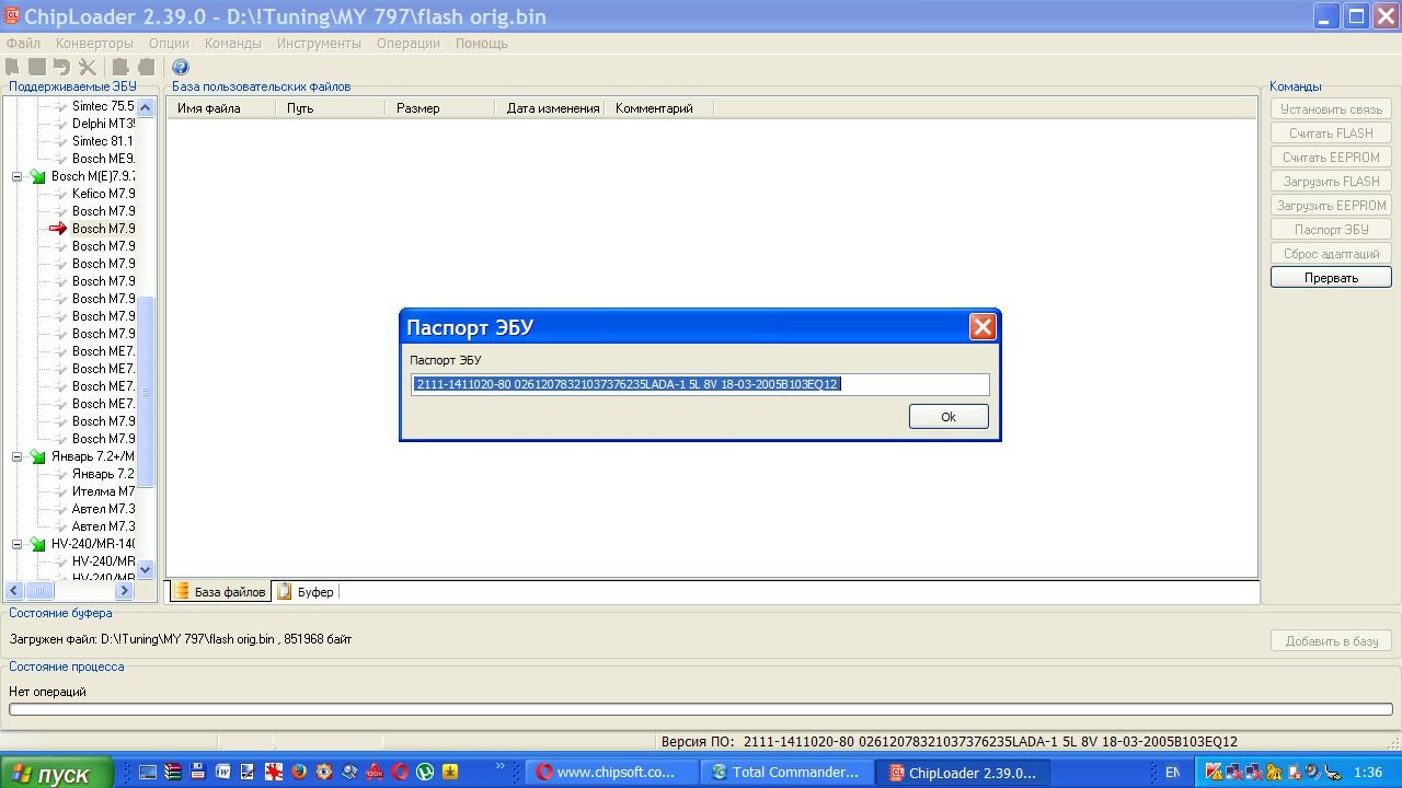

Не смог прочитать блок Bosch 2111-1411920-80 вкладкой BoschM(E)7.9.7-OBDII ,пробовал на столе с адаптером к-лайн.Делаю всё как по хелпу
23 ногу на землю,паспорт вычитывает всё время с первого раза ,а вот дальше запись не идёт.Пробовал после вичитывания паспорта перед записью ,передёргиватть зажигание с паузой 10-15 сек ,то выкидывает ошибку "Доступ запрещён.Операция 0х27 Код ошибки 0х37" вроде как
блок не успел пройти инициализацию ещё,а если делаю выдержку больше 20-25 сек ,то тогда выкидывает "Операция скорости обмена.Неправильный ответ KWP протокола" ,скорость обмена к-лайн адаптера менял .Подскажите в чём может быть дело ,скрины прикрепляю.
В буте этот блок читается и пишется без проблем.

Re: "Bosch M(E)7.9.7-OBDII"
Сообщение chipsoft » Пн янв 11, 2021 12:32 pm
37-ая ошибка означает, что после включения зажигание прошло слишком мало времени чтобы писать этот блок. После включения зажигания нужно выждать порядка 10 секунд.
Да про 37 ошибку я знаю,что блок непрошёл инициализацию и у меня 10 сек мало ,но когда жду больше времени 20-25 сек , то выскакивает уже другая ошибка как на фото ,из -за чего она кто вкурсе?

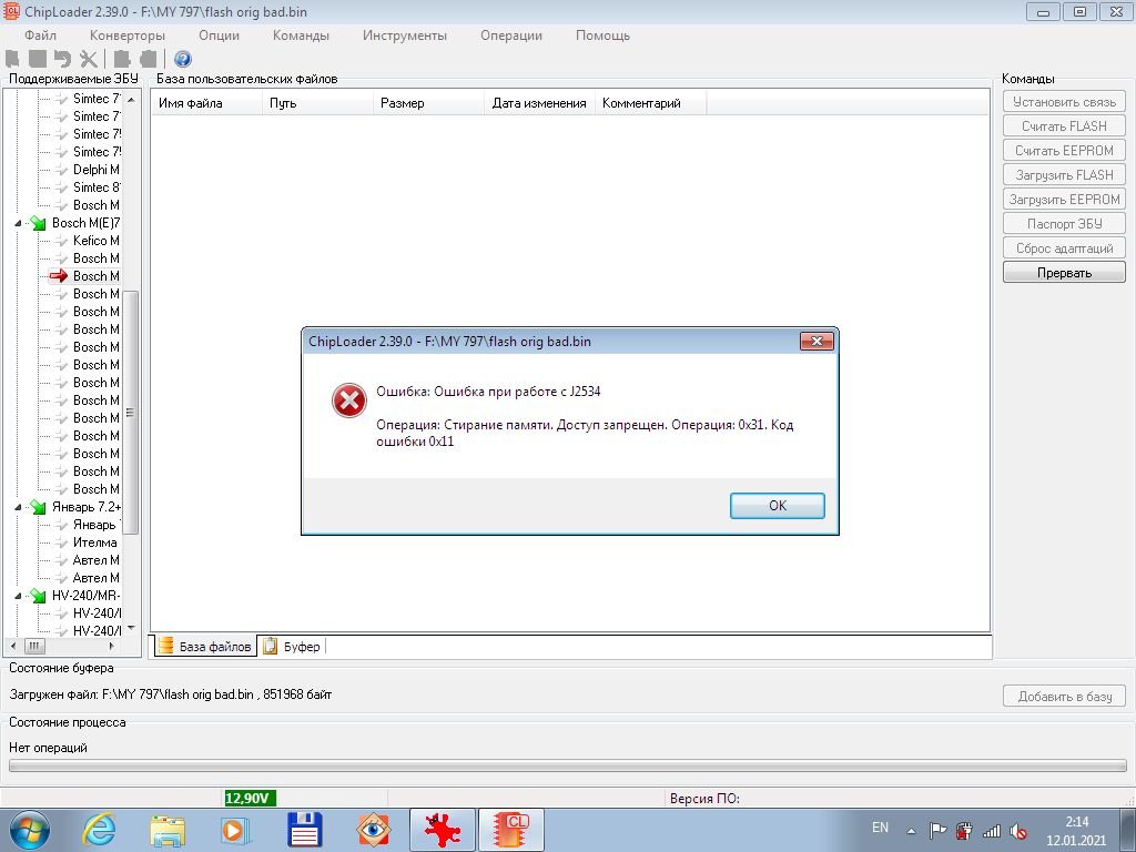

Пробовал с адаптером Chipsost J2534pro,в режиме к-лайн с блоком не вяжется даже паспорт не читает,в режиме J2534 паспорт вычитывает,но при попытке записи выкидывает ошибки16 и 11как на скринах.
лучше один раз попробовать,чем 100 раз услышать: www.realauto.org.ua

viktor64 писал(а):
Вт янв 12, 2021 3:35 am
Блок отказы в доступе дает. Вы уверены, что правильно тип блока выбрали?
viktor64
Сообщения: 37
Зарегистрирован: Пт сен 17, 2010 10:26 pm
Сообщение viktor64 » Вт янв 12, 2021 2:36 pm
[/quote]
[/quote]
Да ,Денис,вроде правильно выбрал как 797+(второй сверху бош как на скрине),по шильдику это 797+ ,правда сделанный в Германии,резюк вернул на место ,пробую зашить по ОБД,то что вычитал в буте.
