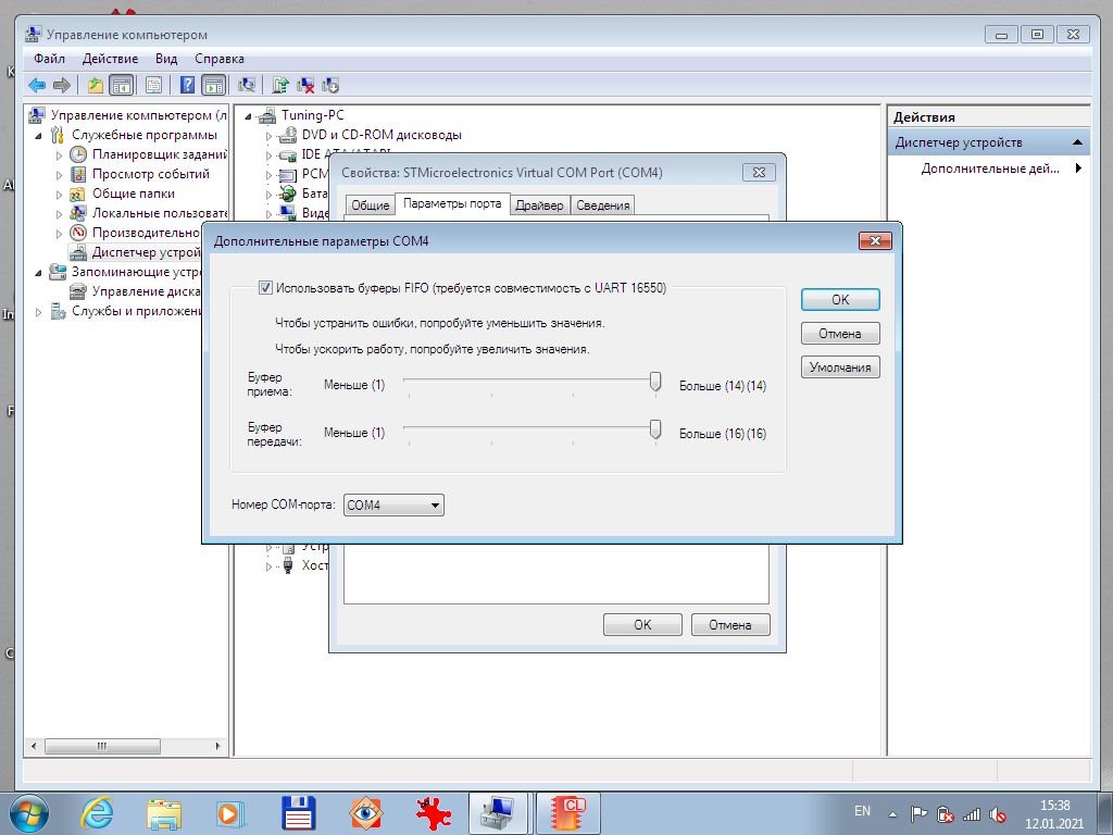

Скажите,настройки j2534 изменяли 1-16 вот какие у меня по умолчанию и подымали ли питание на блок?
лучше один раз попробовать,чем 100 раз услышать: www.realauto.org.ua

Не чего не подымал. Переключатель стоит обд 23 пин 43 для бут режима питание на скринах видно

Не нужно там ничего в этих настройках крутить.
