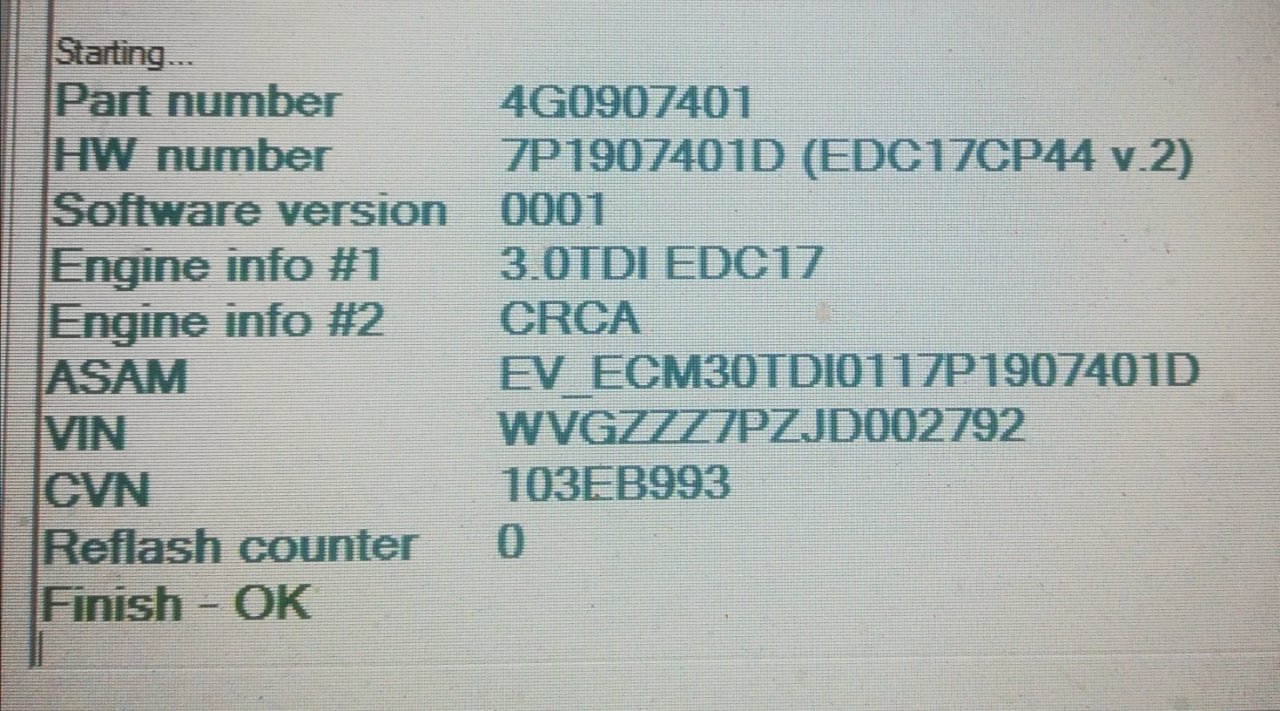

Подскажите это дизельгейт софт или нет

Вроде не дизельгейт.
Туарег 2016г?

Сообщение areal » Вт фев 02, 2021 8:54 am
Да 17г.
Нет. Не дизельгейт.
На этих годах не затрагивало уже.

Авто прошилось но слетели кодировки в моторном, кто подскажет, как можно восстановить
Одис восстановит
И вопрос чем прошивал и каким модулем. Что то я не слышал что кодировки слетают так как модуль 50 льёт только калибровки если нажать

Сообщение areal » Вт фев 02, 2021 4:25 pm
Если речь про одис онлайн, то такого нет, есть Вася диагност оригинал

Сообщение areal » Вт фев 02, 2021 4:26 pm
Шил модулем 50

А как они могли слететь. Ты выбирал залить тюн? Но в смысле да нажал?

Здравствуйте. Прошивал этим модулем амарок 2014 года. Тоже слетели кодировки. Одометр в 0 скинулся. Но на следующий день всё восстановилось само собой. Что это было - не понял. Неделей ранее шил такой же амарок, но 2013 года. На нём всё без проблем прошло.
Да, нажал да

Ни разу не съезжали кодировки при тюне.
А вообще, что мешает тем же Васей кодировки вычитать перед какими либо действиями с автомобилем?

Че теперь поздно. Пусть ODIS устанавливает он сам предложит правильные кодировки и за кодирует
Ошибаешься.
Снесет все остальное к бабушке.
Only online. Кодировки с CPN тянутся.
