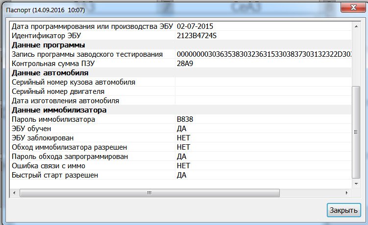

Я бы не был таким категоричным,вот прошивал ниву двухдверку,в 2016 году.Вот с неё паспорт
									юрфакт

В идентах стоит Шеви нива

В январе была Нива 19 года, на скрине видно, что паспорт от 11.01.2021 года. Там был обычный МЕ1797.

А вот этот вопрос,почему в идентах шевинива,нужно задавать автовазу,что хотят,то и пихают.Машина была новая,только с завода
									юрфакт

2021 года выпуска Ниву пока не видел, но до 2019 включительно видел только старые ЭБУ на них.
Иммо там активировали как на Шниве? Или не активно?

С МЕ1797 понятно нету, но вопрос был по Ниве 2021 года с ЭБУ МЕ17.9.71 с софтом как у Шевроле Нивы. Вот в такой комплектации что на заводе придумали? Ведь Шнивы все с активным иммо и раз на Ниву поставили ЭБУ от Шнивы, возможно и иммо активировали? Что ЮРФАКТ прояснит? Ему такой попался, ждем ответа от него.

Попалась она мне в 2016.Была уже с сигналкой,с автозапуском,не могу исключать и что могли сделать под заказ,хозяин не простой чел.Сейчас уже не помню,какой ключ был,и на наши машины прошивки не сохраняю.Иммо судя по паспорту активирован
									юрфакт

Понятно, значит, сами собрали из того, что было.
