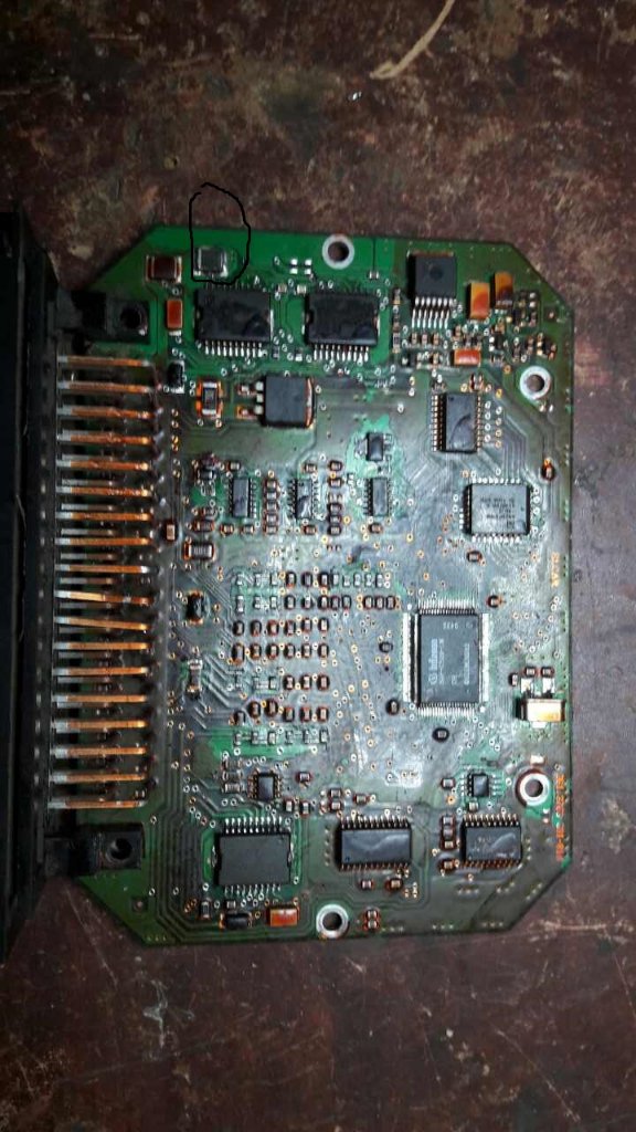

Здравствуйте ! Сенс 1.3 Микас 7.6 сгорает предохранитль F5 Проводку прозвонил. В ЭБУ увидел подгоревшую деталюху . Та что рядом целая но надписей нет. Подскажите плиз что за зверь.Остальное на вид ок . Схему микаса 7.6 не нашел. Заранее благодарю!

Супресор. Генератор проверь или клему АКБ на запщеном двигателе снимал ?

Був випадок коли горів f5, причина КЗ бензинової форсунки.
Якщо потрібна схема Мікас 7.6 шукайте схему Январь 5.1.

Вот в помощь.
J5 elem.rar
(1.74 МБ) 431 скачивание
J51V3.RAR
(1.92 МБ) 364 скачивания
