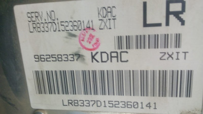

Сообщение ghbjhft328 » Пт мар 05, 2021 12:22 pm
Что за эбу
