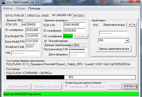

Сашка писал(а):
Чт мар 04, 2021 12:47 pm
сомневаюсь что кто то такие эксперименты ставил! Можно блок перевезти в состояние кирпича!
Вот вам тест.
вадимк
Сообщения: 1371
Откуда: Украина.Киев
Re: Hv240/ mr140
Сообщение вадимк » Сб мар 06, 2021 8:22 am
И в догонку, бо "больше трех не собираЦЦа" !
ЗЫ: Могу и МР3 туда записать. Мне есть чем раскирпичивать.
ЗЫ:ЗЫ: Идентов нет потому, как епром "не обученный" (чистый). Видно по номерам прошивки.

Вадик, а на "живом" авто оно работать будет?
МР3 то точно будет! :D
А вот прошивка от другого ЭБУ?
вадимк
Сообщения: 1371
Re: Hv240/ mr140
Сообщение вадимк » Вс мар 07, 2021 9:18 am
А такая задача не стояла. Был вопрос - приляжет или нет. По факту - работает. Во всяком случае всегда можно вернуть взад родную прошивку. :)
А чем раскирпичивать???
Если записали может проверить сразу можно???
Сашка
Сообщения: 534
Re: Hv240/ mr140
Сообщение Сашка » Пн мар 08, 2021 9:50 am
руйнівник міфів :) :) :)
А заработает ли - вопрос.

Павел ST писал(а):
Вс мар 07, 2021 11:09 pm
А он заветные точки на плате знает,и не скажет никому ,можно ещё сканмастером попробовать ,если бутлоадер живой,но тут уже рулетка.
