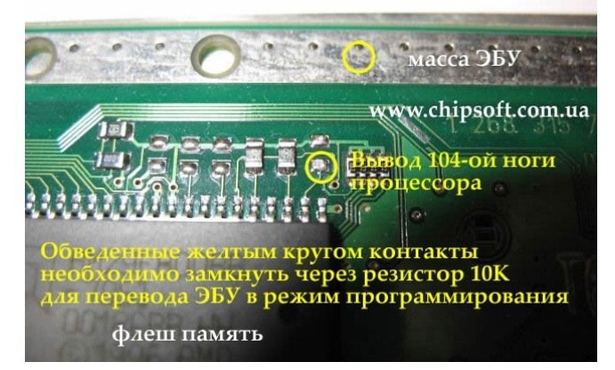

Собственно проблема не перевода в бут , такие блоки делались не раз , на машине эбу работает нормально , а вот при подключении для чтения , записи в бут питание на флешке 0,3в естественно в бут блок не переходит , почему такое странное поведение у драйвера 30343 ?Может кто сталкивался с такой фигней ?, не было времени разбираться , вот стикер с блока https://ibb.co/19PkG6h , раньше блоки попадались с флешкой AM29F400BB ,а на этом стоит AM29F800BB

Дополнение к справке чиплоадера - выв.4 -включение зажигания , с питанием стала норма , появилось +5в на 23 выв. флеш , все считалось.Но радость была преждевременной , вот паспорт , записал обратно , не заводиться ,нужно было флешку в прогер , но поздно , есть у кого сток для него, вот считанное

Сотри ошибки и прокатись. Проблема в том что надо на бут пин сопротивление вешать от 1 до 10 кило ом и оставлять его там на время репрога

Сообщение serg71 » Пт мар 05, 2021 4:14 pm
6к8 ставил , ошибки пока не стираються , буду копать дальше , не вижу связи между датчиком угла поворота рулевого колеса и эбу двигателя

Поэксперементировал , снимал бут резистор после начала чтения , оставлял на все время , один хрен читает криво , бьет первые байты .Хорошо хоть пишет нормально :DСпасиб за помощь , вот так и надейся на загрузчик .Наверное в тех поддержку написать бы нужно.Все ж можно было б за 8 лет и справку исправить viewtopic.php?t=5236 .Вспомнил , раньше такие блоки попадались с флешкой AM29F400BB , вот с таким блоком чиплоадер работает четко и подключение по справке , а с флешкой AM29F800BB , читает криво , бьет пару байт в начале , пишет правильно , и подключение еще нужно добавить +12в на выв. 4
