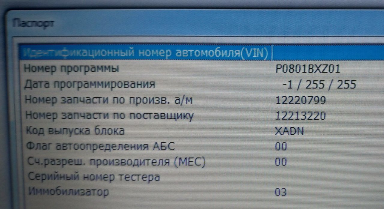

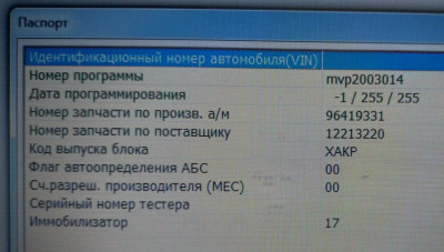

Сообщение Toropov » Чт апр 08, 2021 12:39 pm
Что обозначают цифры в графе иммо?
03 - с ланоса без иммо
17 - с лачетти с иммо.

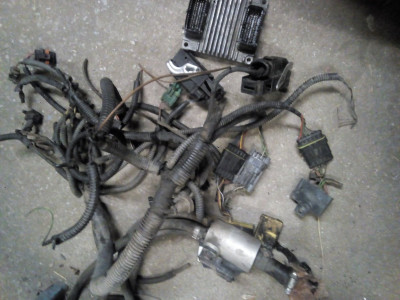

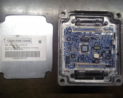

Может не в ту ветку ,но все же; Срезал с лачи 1.6 блок Сириус D42. Гбо на базе блока MR140 .Да ,паралельно стояла эта система,она устарела и больше некому её обслуживать, висела опухолью,пришлось убрать.
Так вот вопрос: достался Эбу 1:1 MR140 даже потроха. Чиплоадер и лодырь кази, читать не хочет,даже иденты не тянет. Возможно в бут его на путь правидный поставить?Но в бут у меня нечем.
