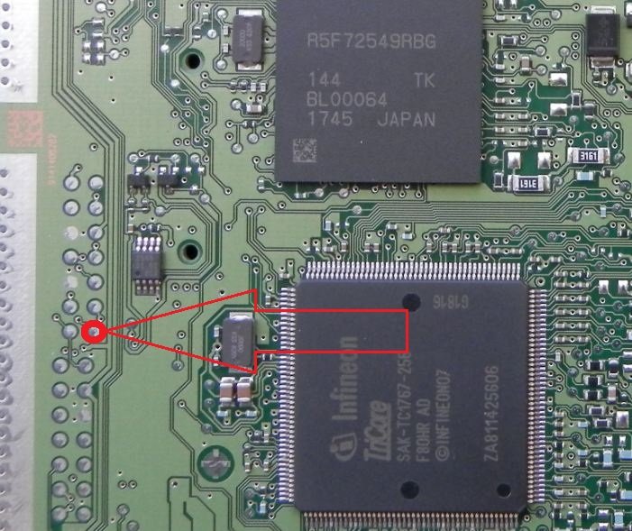

Сообщения: 303
Откуда: Ярославль
Re: Модуль "EDC17/MED(G)17 (Kia/Hyundai) - OBDII"
Сообщение vento702 » Пн май 10, 2021 8:20 pm
Накрайняк, если есть модуль бенч. Эбу снять 5 минут. Вскрывается элементарно. Подключаешь как на картинке и замыкаешь ресет коробочного проца на массу.
Сергей-54
Сообщения: 145
Зарегистрирован: Вс май 19, 2013 8:28 am
Откуда: Кривой Рог
Сообщение Сергей-54 » Пн май 10, 2021 8:32 pm
А ресет через сопротивление или просто на массу?
vento702
Сообщения: 303
Откуда: Ярославль
Сообщение vento702 » Пн май 10, 2021 8:42 pm
Особо без разницы, ну можно и через 1 килоом, на случай если перепутаешь питание и подашь вместо массы +12. :D
