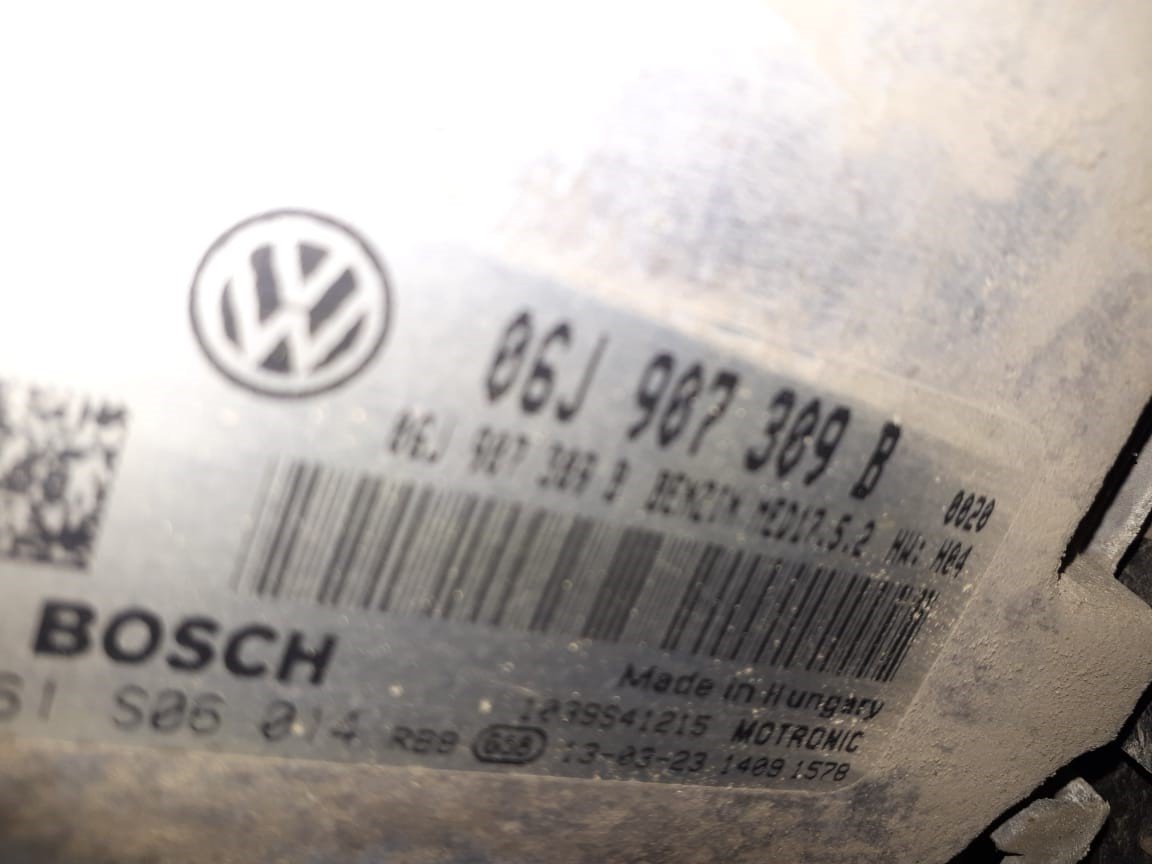

спасибо за исчерпывающий ответ! если бы машина была у меня вопросов не было, клиент далеко от меня , поэтому задал вопрос , да и этот вопрос не адресовано был не вам , а к разработчику!viktor9950 писал(а): ↑Ср май 19, 2021 6:41 pmВы такие вопросы задаете х..з... Не проще идентификация сделать этим модулем 50 даже и не в активированном состоянии

И как же интересно вы узнали что блок 17.5.2? Раз машина с далека ?Sulim писал(а): ↑Ср май 19, 2021 7:06 pmспасибо за исчерпывающий ответ! если бы машина была у меня вопросов не было, клиент далеко от меня , поэтому задал вопрос , да и этот вопрос не адресовано был не вам , а к разработчику!viktor9950 писал(а): ↑Ср май 19, 2021 6:41 pmВы такие вопросы задаете х..з... Не проще идентификация сделать этим модулем 50 даже и не в активированном состоянии
если нет ответа на мой вопрос, прощу не засорять тему ук.
Re: Модуль [50] "VAG UDS Bosch MEDC17 - OBD2" для ChipLoaderNG
прислали фото мне, или вы на слово мне не верите?
В нашей жизни не верю не кому. Без обид. Я сам себе то не верю )))
Это блок CAN TP2.0. Не UDS
Бенч 51 или трикоре модуль
благодарю!
Денис а блок Med17. 5.2 будет добавлен
