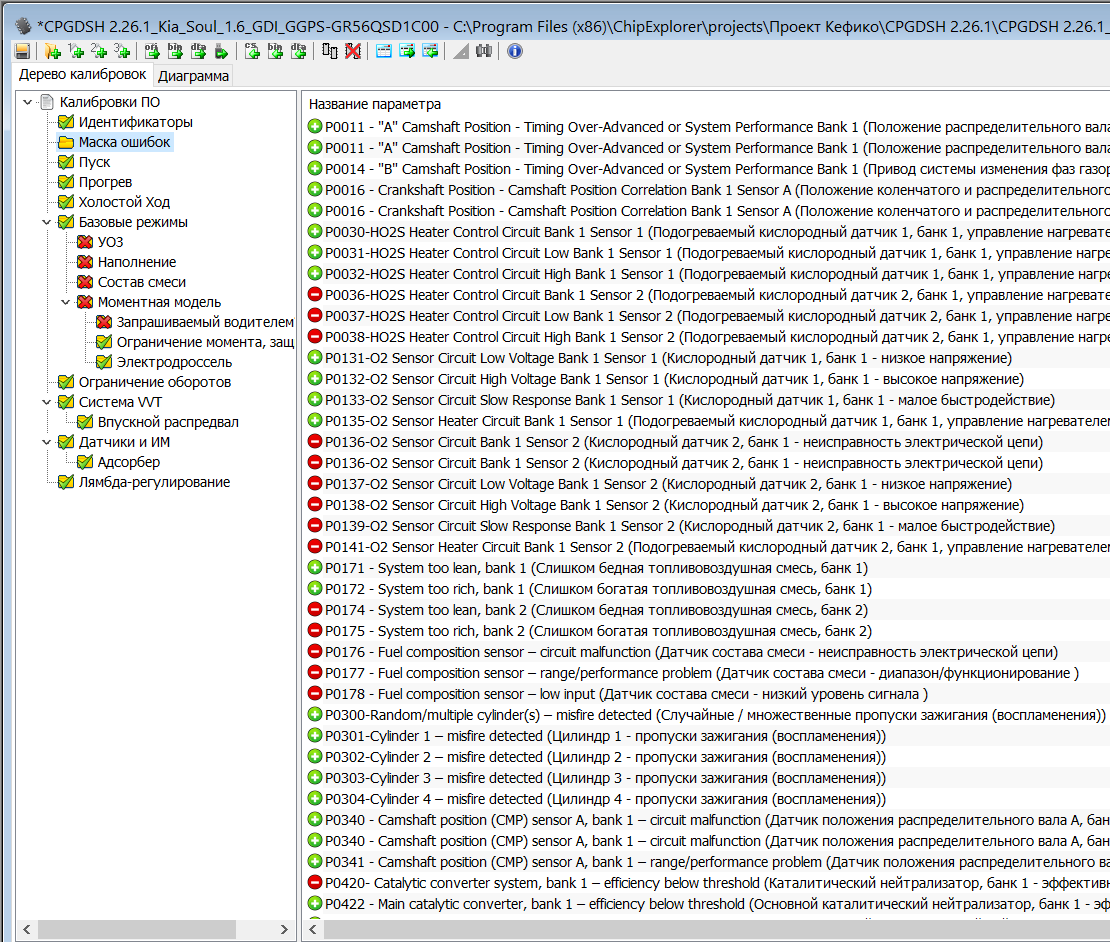

Получилось так, что попросили поправить считанный софт битбоксом. Когда вместо ожидаемого МЕ17.9.21 или МЕ17.9.8 на авто оказался CPGDSH 2.26.1_Kia_Soul_1.6_GDI_GGPS-GR56QSD1C00. Попробовал сделать модуль, вот на скрине что получилось. Пока не знаю, будет ли востребованным модуль и много ли там софтов. Работает с размером 2560 кВ.

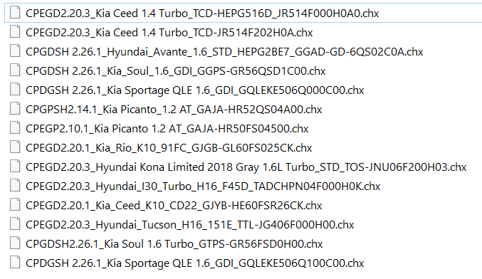

Как приобрести модуль? Готов предоставить некоторые софта.

Пока 5 карт калибровок у модуля, как бы мало. Пришлите в личку имеющиеся у вас, я посмотрю, добавлю их. Потом и решим.

CPEGD2.20.3_Hyundai_Tucson_H16_151E был сток, начал его добавлять.
