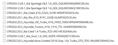

У меня сейчас 10 стоков есть, когда их добавлю, уже будет похоже на модуль. Вот и сейчас сижу, добавляю CPDGSH 2.26.1_Kia Sportage QLE 1.6_GDI_GQLEKE506Q000C00.

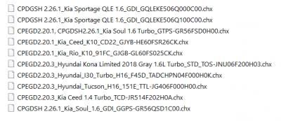

Kia Soul 1.6 Turbo_GTPS-GR56FSD0H00 это CPEGD2.20.1 или CPGDSH2.26.1? Кто нибудь сможет уточнить?

В настоящее время поддерживаются такое софты. По предыдущему посту вопрос остался.

Стало 10 карт калибровок.
