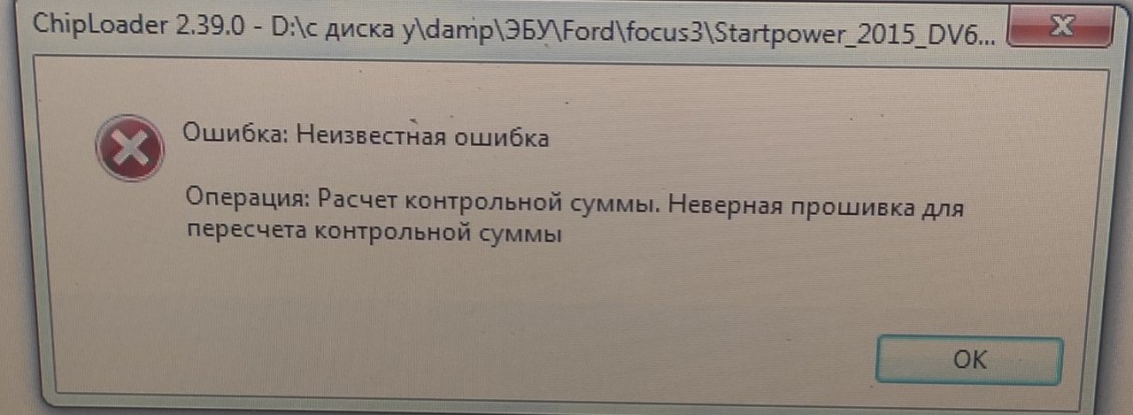

Здравствуйте, делал уже 1 фокус такой, проблем небыло. Паспорт читает, прошивка стоковая dv61-12с204-dmd. Если правильно помню пароль вычитывается кнопкой read flash, фото ошибки ниже. Подскажите пожалуйста в чем дело может быть.
При попытке залить тюн
При нажатии на считать флеш

Адаптер какой ?

Опенпорт

Винда какая 32 64 бит?
Подмени на DLL4247

Win 7 32bit

Разархивируй и замени по этому пути

Все сделал, Не помогло, версия длл в чиплодыре 4247

Опен 2.0 ориг?

Простите, я идиот, тюн когда скачивал подписано было емс2204, я и не стал проверять. на 2х литровых бош мед17.2. спасибо за помощь
