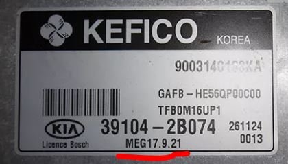

vento702
Сообщения: 303
Откуда: Ярославль
Re: Товарищи нужна схема подключения на столе ЭБУ BOSCH MED(G) 17.9.21.1
Сообщение vento702 » Ср июл 14, 2021 8:39 pm
akhmadievrg писал(а):
Ср июл 14, 2021 3:38 pm
Тут бы прежде чем распиновку просить надо определиться что за эбу. Непосредственный впрыск у авто?
Моторный и коробочный блоки объединены в один?
Откуда такое название? MED(G) 17.9.21.1
Есть например вот такой эбу.
NRJ
Сообщения: 91
Сообщение NRJ » Ср июл 14, 2021 8:54 pm

Извините, исправлюсь, киа серато 2019г 1_6 механика ME(G) 17.9.21.1( прошивка у нее стоит своя JS506F1H7600

vento702
Сообщения: 303
Откуда: Ярославль
Сообщение vento702 » Чт июл 15, 2021 10:22 am
Чт июл 15, 2021 7:39 am
И опять неправильно) Не надо в данном случае писать букву G.
Речь же про конкретный эбу, а не про семейство.
А у эбу МЕ17.9.21 и MEG17.9.21 распиновка совершенно разная.
