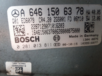

Этот блок не EDC, больше похож на DDE ...
Удач во всём!
viktor9950
Сообщения: 1580
Re: edc16c31 чем прошить
Сообщение viktor9950 » Сб июл 24, 2021 7:30 am
koldun писал(а):
Сб июл 24, 2021 7:17 am
Product category:Engine Control Unit
Manufacturer number:0281013811
Brand:Bosch
Manufacturer:Mercedes
Vehicle manufacturer no.:A 646 150 63 78, A6461506378

Сообщение koldun » Сб июл 24, 2021 8:00 am
ну тогда сорри...

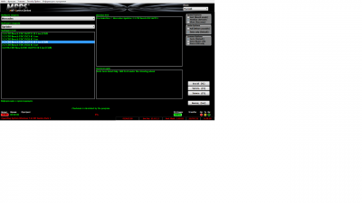

Сообщение fakk » Сб июл 24, 2021 4:36 pm
MPPS, который прекрасно работает с этими блоками, копейки стоит.

Сообщение koldun » Вс июл 25, 2021 6:34 am
есть такое, но сам не пробовал ...
