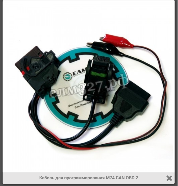

https://елм327.рф/Kabeli-dlia-ChipLoader
По ссылке здесь не получится, но перейти, скопиров, можно

Есть у меня их кабель для М74CAN. С ним тоже не смог подключиться к блоку Гранты.
- Сообщения: 3198
Re: Как проверить исправность Chipsoft J2534 Pro?
У меня тоже их кабель, но я подключаюсь нормально.

- Сообщения: 3198
Вчера Гранту прошил этим кабелем.
Вот после того, как с этим кабелем я не смог подключиться, появились сомнения в исправности адаптера. Впаял в блок L9637D и только после этого смог прошить по K-line. А очень уж хочется понять, почему нет связи по CAN.
- Сообщения: 3198
Этот кабель читает или пишет, вроде идентификацию и не делает. Пробуйте считать, а если не получилось, отсоедините питание, переключите переключатель на одном из разъемов и снова.
Пробовал все варианты. В одном положении тумблера пишет, что  не найдена К-line, а во втором положении  просто зависает. Светодиоды не мигают, программа не откликается. Пробовал и через Chipsoft breakout box  проводами цепляться. Та же песня...
