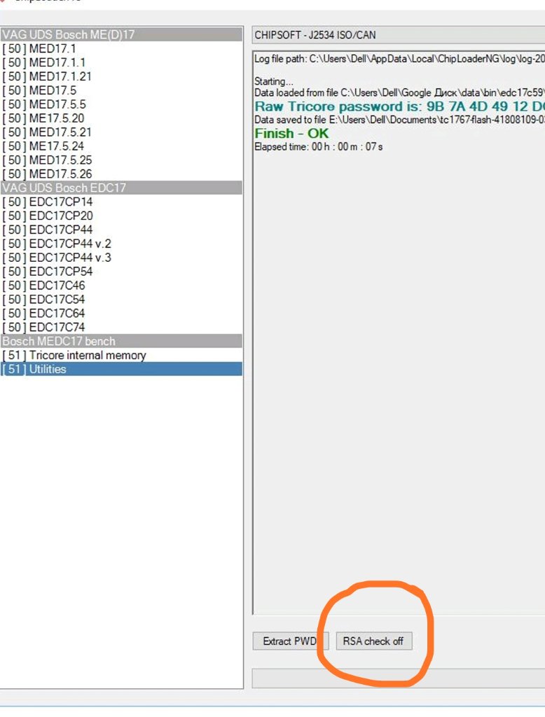

Сообщение mihail337 » Ср авг 18, 2021 6:57 pm
А вот этой утилитой?
viktor9950
Сообщения: 1580
Re: Модуль [51] "Bosch MEDC17 - Bench"
Сообщение viktor9950 » Ср авг 18, 2021 7:02 pm
Эта утилита патчит цифровую подпись для записи и считывания по обд
mihail337
Сообщения: 27
Зарегистрирован: Чт июн 08, 2017 9:10 pm
Сообщение mihail337 » Ср авг 18, 2021 7:14 pm
Понял. Спасибо!
