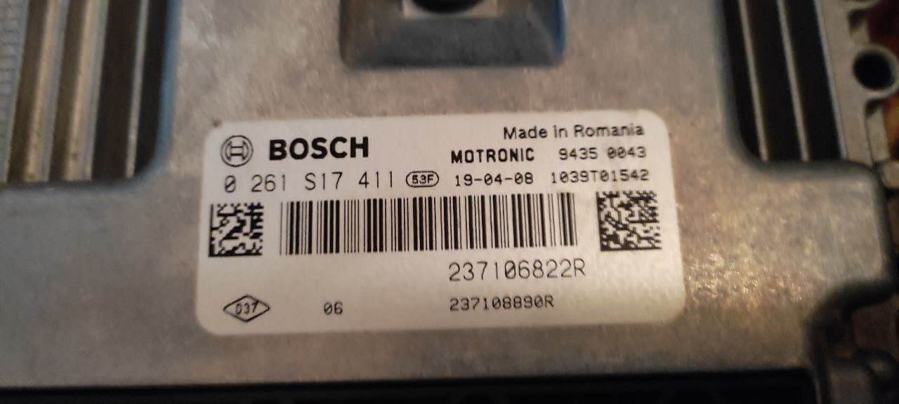

Подскажите ME17.9.20 c Megane4 осилит модуль?
Пробовал без подтяжек (т.к. напряжение было около 5В) - все безуспешно, владелец спешил, особо "поиграться" не было времени.
Пробовал без подтяжек (т.к. напряжение было около 5В) - все безуспешно, владелец спешил, особо "поиграться" не было времени.ME17920.jpg
Держите ещё одно подключение. Должно получиться :D
Загрузчик то осилит, вопрос только в том, чтобы пользователь осилил перевод блока в бенч режим.
На этом блоке 2 варианта подключки, внутри TC1782
@ECUHelpBot в телеграм в помощь, есть все. По обоим вариантам подключения модуль отрабатывает. По подтяжке не скажу, она у меня постоянно включена.
Подключался по этой схеме, после переотключения питания - ошибка 7 нет ответа ..
В общем попробую ещё с подтяжками. Спасибо
