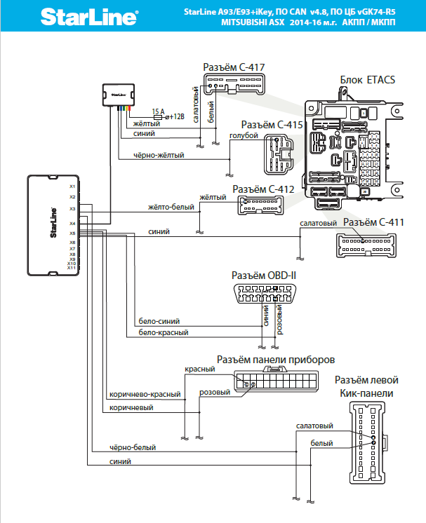

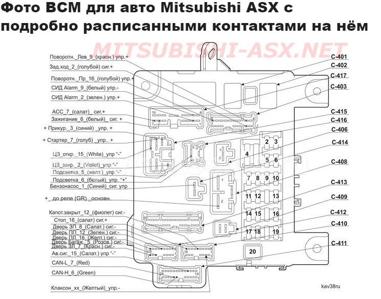

BCM для авто Mitsubishi ASX

По этому мануалу я и работал. (https://ustanovkasig.ru/tochki-podklyuc ... ubishi/asx). Год 2015. Мотор 4В11.
По мануалу ЦЗ надо подключать на can шину. Без адаптера этого не сделать.
Вызвонил провода от привода замка в двери водителя. Думал на них подключиться но не получилось. Меняется полярность и горят предохранители в жгуте ЦЗ сигналки.

Кан шина для другого, ЦЗ "-" по-аналогу.

Это не управление и не исполнение ЦЗ. На этих проводах постоянные 4,5В. И не меняется ничего при открытии и закрытии. Я так понял вот на них надо подсоединить уже выход can адаптера.

А кнопка-качелька ЦЗ на двери водительской присутствует? На эти провода контролькой от "-" ткните при закрытых дверях.

Присутствует. А я карту снял же и разъемы отсоединил. Работал только с разъемом замка, а он идёт отдельно от кнопок на двери. Попробовать кинуть управление на эту клавишу по схеме с минусовым управлением?
А на проводах замка (розовый и сереневый) и открытие и закрытие +12В.

Так управление ЦЗ минусом, а на проводах висит "+" подпор, это я про 4,5 в. Из водительской двери управа точно выходит аналогом. Вопрос в другом, а нельзя было на достаточно современный авто взять современную сигнализацию? На кой ляд туда тулить чинувскую поделку?

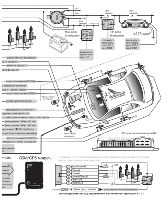

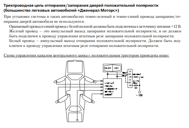

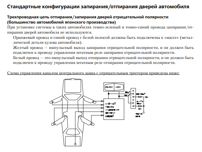

Из водительской двери управление идёт +12В, что открытие, что закрытие. Проверил и цифровым и стрелочным вольтметром. А когда на них цепляю управление ЦЗ от сигналки по схеме где тоже +12В на открытие и на закрытие то горят предохранители. А почему именно эту сигнализацию ставлю? Так это уже вопрос к хозяину или продавцу сигналок. Что привезли то и ставлю.

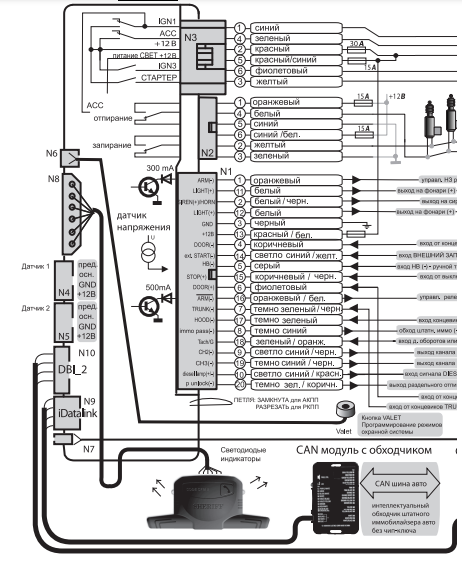

Я делал по схеме той, что на втором скрине. Положительная полярность. А выходит надо по схеме как на первом скрине? Отрицательной полярности?

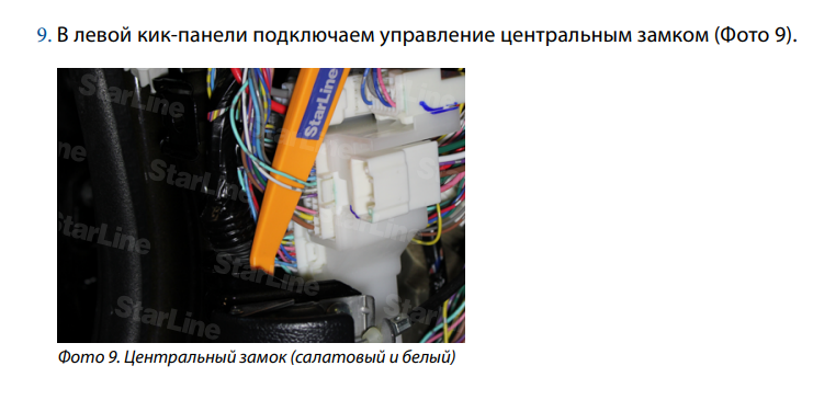

Еще раз говорю, управление "-" в левой кик панели. 2014-2016 год. При закрытых дверях ткните контролькой от "-" в эти провода.

Установил. Все работает. А вся моя проблема была в плавающем контакте плюсового кабеля на мультиметре. Мучался не понимая отсутствие и скачки напряжения. ЦЗ подключил на провода по мануалу. Все работает. По схеме с минусовым управлением. Остался вопрос по автозапуску. Концевик ручника и лягушку тормоза подключил, что ещё и куда непонятно. По инструкции больше нет разъяснений.

Вам нужно будет реализовать контроль заведенного двигателя, генератор либо тахометр, и самое главное, обход на время запуска иммобилайзера. Не надо подключать одновременно педаль тормоза и ручник, при АТ - педаль тормоза, МТ - ручник.

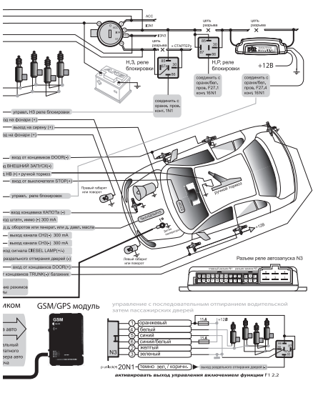

За подсказку по ручнику спасибо. Сигнал с педали тормоза и с генератора понятно как реализовать. Непонятно назначение фиолетового провода в первом разьеме (замок зажигания) и непонятно куда подключать провод внешний запуск "-"? И обход иммобилайзера непонятен.

Фиолетовый провод - Зажигание2, для управления модулем обхода иммо - темно синий №8. Внешний запуск подключать никуда не надо, он для, например, GSM управления.
