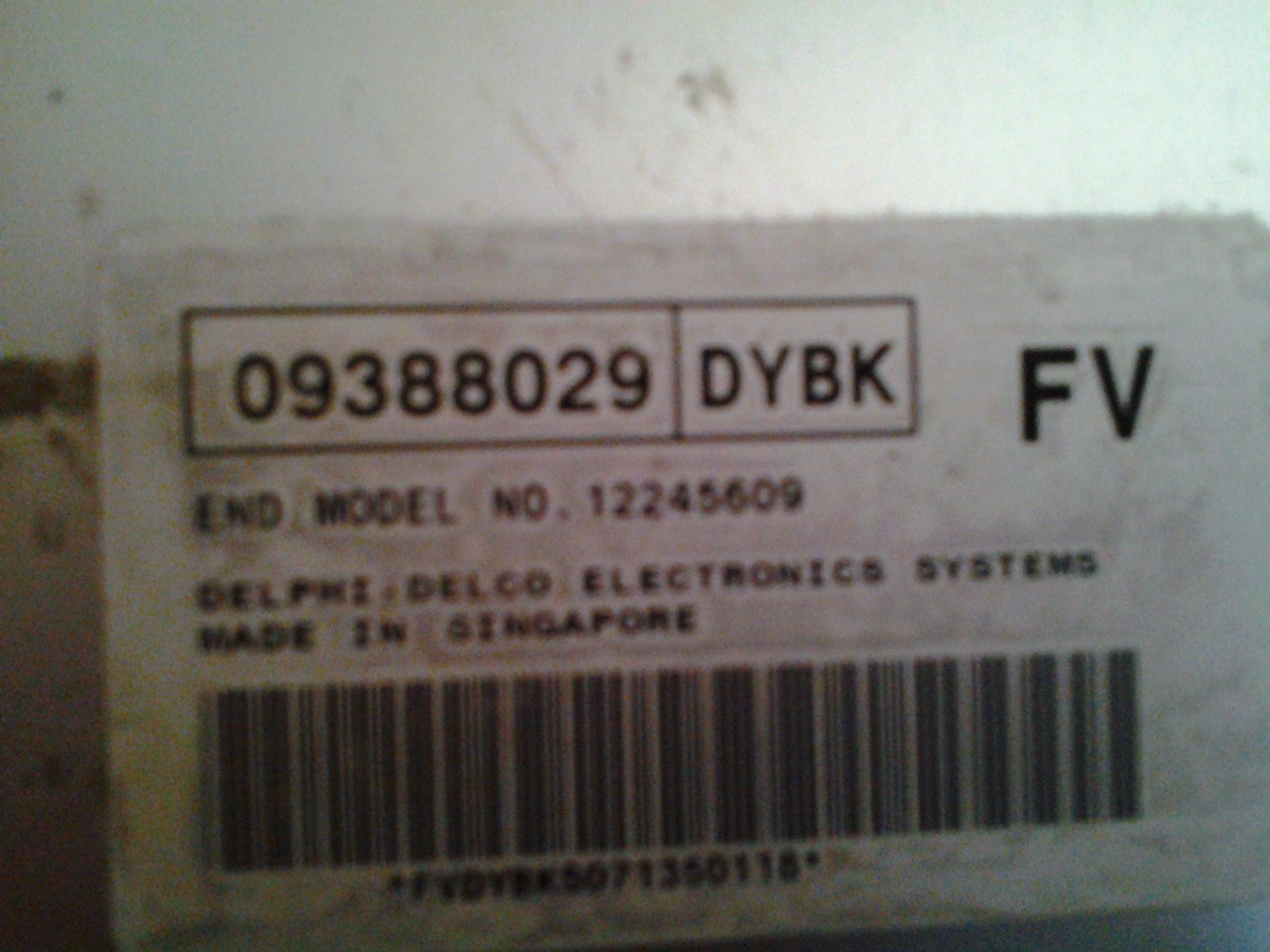

подниму тему - нужно отключить в ланосе . пытались ключники прописать заново ключи и даже б.у имошник купили . возможно с разбором блока вычитать прогером ? в какой микросхеме признак имо ?
Seriy-99
Сообщения: 1674
Re: Eeprom MR-140
Сообщение Seriy-99 » Чт окт 20, 2022 10:14 pm
какая прошивка у тебя в блоке ? я понимаю что ты спрашивал про другое )) но думаю коль уж вскроешь блок - то еепром опознаешь и так . просто если DYBK и подобное г то там иммо норм отключается в прошивке и выдумывать ничего не надо , если надо прошивку - дам .

jeny
Сообщения: 582
Откуда: kirovograd
Re: Eeprom MR-140
Сообщение jeny » Чт окт 20, 2022 10:19 pm
я даже машину не видел :) позвонил ключник - не могут с електриком одолет ланоса . прошивка я так понимаю на наклейке ? или нужно диагностикой смотреть ?
Seriy-99
Сообщения: 1674
Re: Eeprom MR-140
Сообщение Seriy-99 » Чт окт 20, 2022 10:24 pm
если блок не менялся , то наклейки хватит .

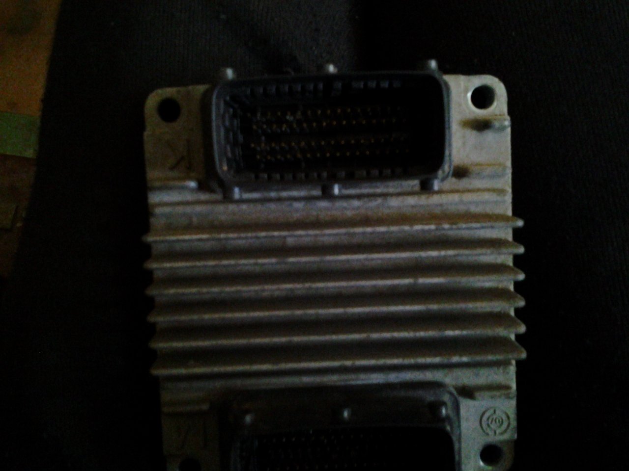

Сообщение jeny » Пт окт 21, 2022 4:01 pm
чтоб разобрать нужно феном греть по краю ? PS нашел на ютубе как разобрать

jeny
Сообщения: 582
Откуда: kirovograd
Re: Eeprom MR-140
Сообщение jeny » Пт окт 21, 2022 4:34 pm
посмотрев фото платы желание отпало вскрывать . машина волонтерам или военым предназначена

Seriy-99
Сообщения: 1674
Re: Eeprom MR-140
Сообщение Seriy-99 » Пт окт 21, 2022 9:55 pm
запиши то что я дал чиплоадером и все. ничего вскрывать не надо .
