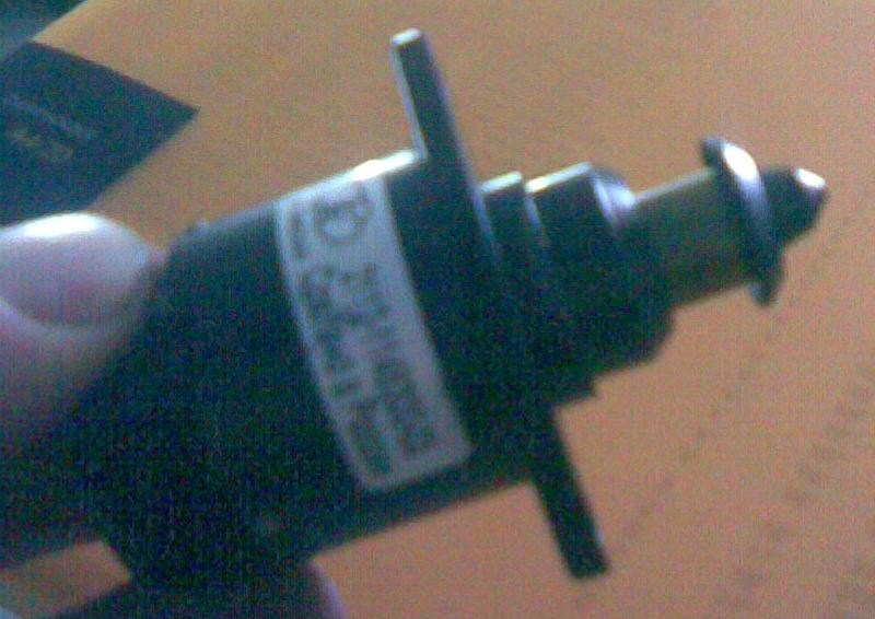

Подскажите можно ли ставить РХХ 2112-1148300-02 вместо 2112-1148300-03
и еще, 2112-1148300-03 используется только в Укравтопроме или у соседей тоже?
На картинке 2112-1148300-03

lmishal писал(а):Подскажите можно ли ставить РХХ 2112-1148300-02 вместо 2112-1148300-03
Камне заехала новая СЛАВУТА с таким РХХ 2112-1148300-03 ( говорит что сильно плавают холстые ) так я вместо него поставил 2112-1148300-02 , заежал человек через два дня говорит что все ГУД.

03--- это с большой шляпой? Они на 1.4 устанавливаются, работают нормально. На 1.3 не пробовал. Там и ДП вообще-то разные.

IGORI писал(а):Камне заехала новая СЛАВУТА с таким РХХ 2112-1148300-03 ( говорит что сильно плавают холстые ) так я вместо него поставил 2112-1148300-02 , заежал человек через два дня говорит что все ГУД.
РХХ меняется тупо викрутил-вкрутил, или нужно есче в ЭБУ шаманить?

Володимир писал(а): РХХ меняется тупо викрутил-вкрутил, или нужно есче в ЭБУ шаманить?
нужно синхронизировать положение регулятора и заданного шага(управление регулятором) ЭБУ. Самый простой способ это вкл\выкл зажигания с 10секундными паузами.

разницы нет такие и на приоре стоят
