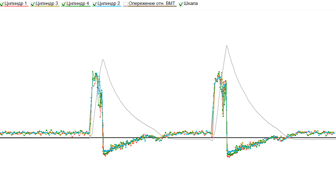

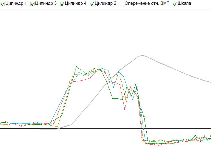

Как проявляется провал, подвел сцепу, тормоз отпустил, даешь газку примерно 1500об на тахометре, появляется провалчик либо чуть затроит и потом нормально поехал. На сцеплении авто трогается только если очень плавно отпускать, но после того как тронулся и нажать на газ , будет провал и потом набор оборотов.
Свечи правильные в зазоре, вв часть проверяна, также есть отчеты по мотортестеру, кат не забит, ремень в метках. По диагностике, в момент нажатия на педаль газа корекция топлива уходит в минус, если стоять на холостых и открыть чуть дросель то корекция убегает к 0.75 и так держится. В чем проблема не понятно, коректировать СО? Пробовал ставить и 30 и даже 5 , и трос газа регулировал толку 0.

Так видно что есть лямбда регулирование на холостом. Я могу переснять с графиками, только какие данные нужны?
