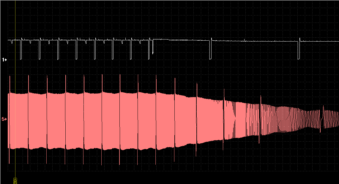

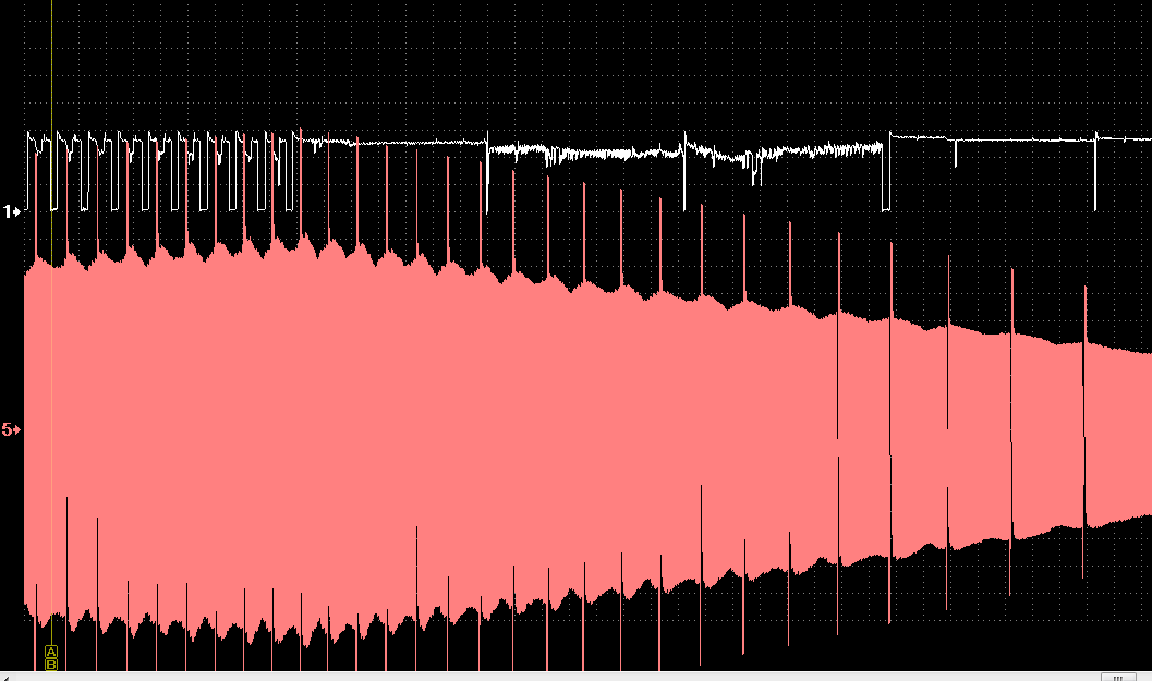

Авто приїхал своїм ходом, алє зі скаргою, що поки доїхав до мене (5км) глох разів п'ять. Помилок зрозуміло нема. Замінив регулятр ХХ, насос паливний, ДПКВ і роз'єм до нього. Сімптоми - працює на ХХ хвилину може більше може меньше, як що перегазувати в більшій частині випадків глохне зразу. Як що заглох, то завести протягом 5 а то і 10-ти хвилин не реально. Скріни осцилограм дпкв+4 форсунка. Зробив скрін при згасанні двс.
перегазовка
на ХХ

Перевіряй живлення ЕБК.

Дякую, так і є. Десь +12 от акб пропадав.
