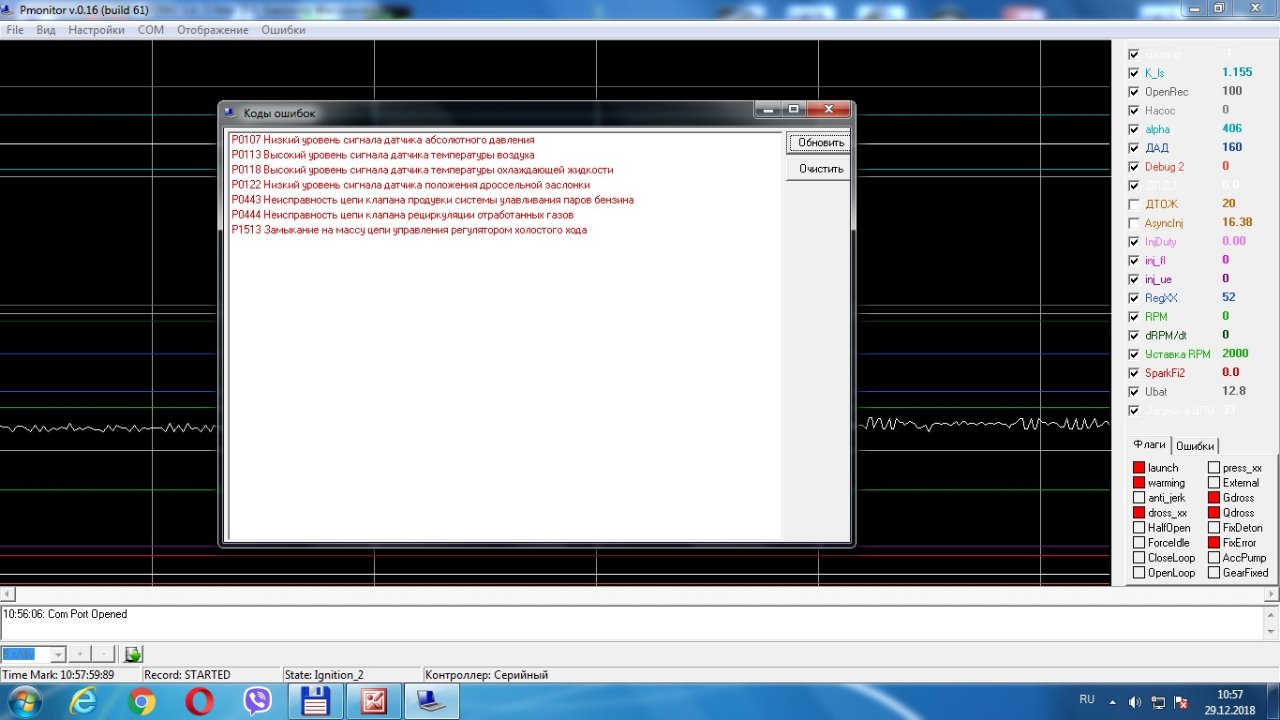

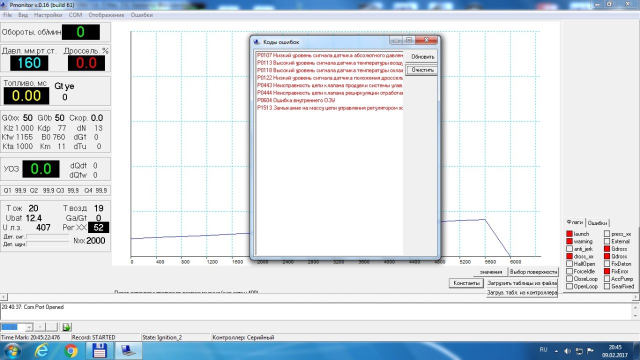

Какой программой вы диагностируете этот CAVUT? У меня PMONITOR, либо версия сырая, не знаю, ошибки не удаляются. Параметры не все видны.
PWPetro
Сообщения: 1023
Откуда: Украина, Чернигов
Re: ЭБУ CAVUT Daewoo Lanos 1,5 л
Сообщение PWPetro » Пт мар 28, 2025 3:36 pm
PMonitor
PWPetro
Сообщения: 1023
Сообщение PWPetro » Пт мар 28, 2025 3:37 pm
Ни каких проблем при диагностике на столе не видел.
