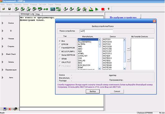

Да есть в вилике эта микра бери переходник и читай
- Безымянный.JPG (35.64 КБ) 7267 просмотров

tuningbiz писал(а):Да есть в вилике эта микра бери переходник и читай
Переходник PLCC32-DIP32 . такой ?
- ADP-062 PLCC32-DIP32 professional ZIF (CNV-PLCC-EP1M32, SA015A1T).jpg (8.26 КБ) 7388 просмотров

tuningbiz » Сб май 21, 2011 4:44 pm
Ну вот этим и пробуй прочесть
