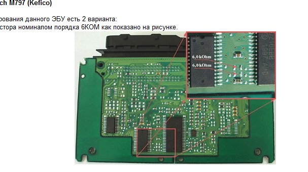

Денис, на столе смог прочитать модулем "Bosch M7.9.x(+)/Kefico - boot mode", впаяв два резистора как указанно в хэлпе. Размер прошивки 512 кБ, правильно она считана?

Сообщение Dem`on » Пн ноя 07, 2011 7:09 pm
Если впаивал резисторы, значит не плюсовой.

Тогда понятно, почему загрузчик не захотел писать! Делал по этому хелпу (во вложении). А часто такое бывает - на крышке иденты одни, а внутренности другие? Или это только у китайцев?
