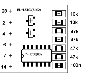

В этих ЭБУ стоит хитрожопая микросхема 16212886. Она формирует сигнал ДПКВ.Является преобразователем ALDL и формирует сигнал на модуль зажигания.Так вот:очень часто при пробое МЗ наворачивается один или сразу два канала управления.При этом все остальные функции микросхемы и ЭБУ в целом сохраняются.Отдельно найти эту микруху практически не возможно.Только с "донора".Я разобрался с ней и изготовил плату для ремонта такой неисправности.Могу предложить публике:3шт.пустышки для самостоятельной сборки - 100грн.

Кто ни будь подскажите номинал резисторов и конденсатора???

Какие там микруха и ключи а то в хелпе нет а платы получил спасибо с Уважением

Сообщение вадимк » Пт авг 16, 2013 11:25 am
Поправил монтажку в первом посте.
