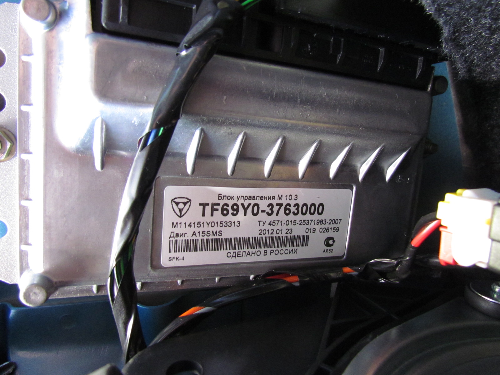

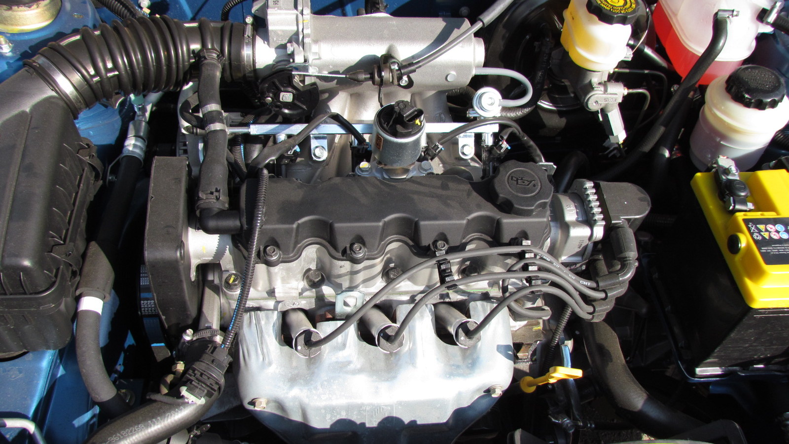

Такая повозка? :)
Изображение 051.jpg (467.28 КБ) 5183 просмотра
Изображение 0501.jpg (354.22 КБ) 5181 просмотр

_val_ писал(а):Такая повозка? :)
нет, там клапан ЕГР старого типа, нет датчика фазы, хотя машина 2010года[/code]

Сообщение injektorcentr » Чт авг 23, 2012 1:02 pm
вот прошивка, посмотрите пожалуйста иденты, а то нет у меня редактора
887.rar
(9.44 КБ) 185 скачиваний

Сообщение _val_ » Чт авг 23, 2012 1:03 pm
Ну тут завод клапан EGR явно использует в качестве заглушки технологического отверствия. Фишка для него отсутствует.

Сообщение _val_ » Чт авг 23, 2012 1:18 pm
injektorcentr писал(а):вот прошивка, посмотрите пожалуйста иденты, а то нет у меня редактора
И хекс-редактора нет??
M114151YP153206

Сообщение injektorcentr » Пт авг 24, 2012 8:06 am
M114151YP153206
Спасибо большое, теперь постучусь к Денису за тюнинговой прошивкой
