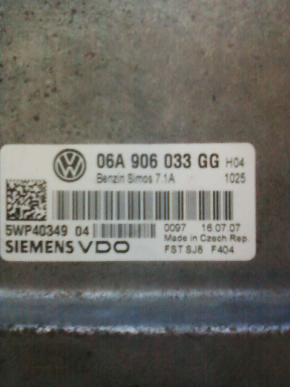

Привет всем.
Сегодня пытался читать такой блок. Установлен на Фольксв Джетта 2007, 1.6, 8 клап, атмо, механика.
Соединил согласно распина в хелпе ( масса только одна была или 1 или 2 пин по очереди). Пробовал менять скорость, бут пин подключал и к процу и к флешке. Питание и коммутация через док - станцию АДАКТ.Установить связь - "Связи с блоком нет". К -лайник проверил тестом- ОК
Фото блока прилагаю. Внутри не фотал, совпадает 1 в1 с фото в хелпе.
Что не так делаю? Или распин не правильный или бут пин?
ps Этим же набором оборудования недавно шил МЕ17.9хх на Киа Сид (рестайл) и Фолькс Джетта с МЕ7.5.1 все ОК

Сразу необходимо подать питание на 62 пин и к-лайн, замкнуть 27 ногу флешки на массу через 10к, а теперь подать питание на 3 пин и нажать "Установить связь".

Спасибо. Мне еще подсказали, что на "периметре" массы нет, а я цеплял крокодил с бут пином туда ( резистор в щупе). Подключу к 1или 2 пин и буду пробовать по Вашей последовательности включения.

я подключал все как в хелпе, крокодила с бут пином цеплял на "периметр", единственный момент, как только подали питание, сразу нажимаем - "установить связь" и должно все пойти :) удачи
Сообщение chipsoft » Пт окт 07, 2011 8:04 am
Связь может не устанавливаться, если блок неправильно в бут режим переведен.
