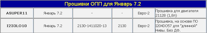

Приветствую! проблема жгёт:- Нива 212140 стоял м7.9.7+ сгнил напрочь,кроме Я7.2 21067-1411020-12(i226fm10) с классики 2107 нет ничего но там расходомер siemens,а в ниве 116 bosch. Есть ли решение данной проблемы? Оч нужно-Спасибо

Сообщение angald » Чт ноя 22, 2012 2:55 pm
Может это подойдет.
asuper11.rar
(42.55 КБ) 192 скачивания
i233lo10.rar
(32.3 КБ) 157 скачиваний

Сообщение ollg » Чт ноя 22, 2012 4:53 pm
Расход воздуха 90кг.... и двигатель перебоями работает. Думаю что эта прошива не идет к этому 21067-1411020-12.

Сообщение angald » Чт ноя 22, 2012 5:13 pm
Попробуй I233LO10.Только будет материться на ДД,но его можно отключить.

Сообщение ollg » Чт ноя 22, 2012 5:42 pm
Проверил. Воздух 13-15 при t-60гр.Действительно ошибка по обрыву ДД, Ещё- плавают обороты . При нажатии на педальку аксел.задумчивость незначительная и самое поганое когда резко отпусишь педаль норовит заглохнуть но потом выправляется(провал).

Сообщение angald » Чт ноя 22, 2012 6:11 pm
Без ДД.И надо сделать полную диагностику авто.
I233LO10 no_ДД.rar
(41.19 КБ) 127 скачиваний

Сообщение fakk » Чт ноя 22, 2012 6:12 pm
Скорее всего с этим ЭБУ у вас ничего не получится, так как обрезан он по самые помидоры. В нем отсутствует канал детонации, канал датчика фаз. Я пробовал даже в бош лить комерческую прошивку без Дф и результат был не утешительным. Ищите любой бош и хотя бы январь, но с переднего привода.
