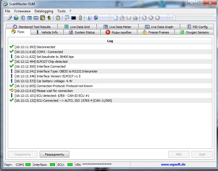

Сообщение De-nys » Пт мар 29, 2013 3:30 pm
Сделал скрины
коннект
иденты
De-nys
Сообщения: 403
Откуда: Тамбов
Сообщение De-nys » Пт мар 29, 2013 10:21 pm
Я правильно понял что этот ЭБУ по КАНу читается-пишется? Прислали дилерские обновы, там прошивки с такого ЭБУ не нашел, как быть?
