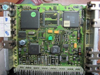

Сообщение tolik16 » Чт апр 25, 2013 6:50 pm
вот фото
вадимк
Сообщения: 1371
Откуда: Украина.Киев
Сообщение вадимк » Чт апр 25, 2013 7:00 pm
Чето мне кажется,проц с памятью внутри.Что на проце за маркировка?

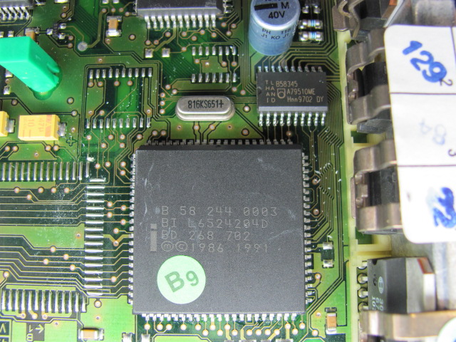

Сообщение tolik16 » Чт апр 25, 2013 7:02 pm
вот процик
вадимк
Сообщения: 1371
Сообщение вадимк » Чт апр 25, 2013 7:13 pm
Да за 20 мин я уже знаю все микрухи в этом ЭБУ.Проц называется по англицки 87C196.В нем 56к памяти и другое.
чипмастер
Сообщения: 30
Зарегистрирован: Пн апр 15, 2013 9:33 pm
Сообщение чипмастер » Чт апр 25, 2013 9:30 pm
А две маленькие - это что? Можно было поближе сфотографировать?!

Сообщение akulincov » Пт апр 26, 2013 11:01 am
Маркировка 30309 Корпус Plcc44 Используется как буфер 5-12 вольтовых сигналов между процессором и внешними утройствами (http://carcd.ru/forum/71/thread26222/)
akulincov
Сообщения: 69
Зарегистрирован: Сб июл 19, 2008 7:51 pm
Откуда: Степное
Сообщение akulincov » Пт апр 26, 2013 11:17 am
На флешке белая наклейка с бошевским идентификатором софта, флешка cc460.
вадимк
Сообщения: 1371
Сообщение вадимк » Пт апр 26, 2013 11:24 am
akulincov писал(а):На флешке белая наклейка с бошевским идентификатором софта, флешка cc460.
Да!?А чего с ее выводов идут дорожки к драйверам (не установлены) и к ногам разьема?Флешки уже управляют силовыми элементами?Может я чего не понимаю,но гугль дал по маркировке инфу о проце с памятью.Как то так.

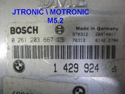

Сообщение Witold » Пт апр 26, 2013 4:21 pm
Ну Вы и развезли тему, пропустил я её. М5.2 читается по ОБД или, на крайняк на столе. Подключение = http://wiki.obdtuning.com/?title=Bild:BMW_M_5.2.jpg. Заявлен и в МППС и в Галлетте 1.
ЗЫ. Галлетта читает 100%.
