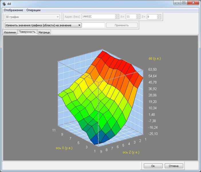

Доброго времени суток не могу во флоате выстроить угол зажигания и оси так как там оси идут во флоате и пропуск нужен 4 байт прошивку прикладываю и скрин тоже

а вот скрин угла зажигания
Сообщение chipsoft » Вс май 12, 2013 1:24 pm
ayashiko писал(а):а вот скрин угла зажигания
Можно адрес скинуть этой калибровки (на скрине не видно)?

адрес 0X14A92C
Сообщение chipsoft » Вс май 12, 2013 2:01 pm
В этом графике тип SwapFloat. Вот, что у меня получилось:

Сообщение ayashiko » Вс май 12, 2013 2:10 pm
У меня не как не получается
все равно неправильно показывает
Сообщение chipsoft » Вс май 12, 2013 2:16 pm
ayashiko писал(а):У меня не как не получается
Вот этой последней тестовой версией пробуйте: http://www.chipsoft.com.ua/beta/chipexplorer221.rar
ayashiko
Сообщения: 12
Зарегистрирован: Ср ноя 21, 2007 2:41 pm
Откуда: Екатеринбург
Сообщение ayashiko » Вс май 12, 2013 2:17 pm
вот вроде в ней пробую скачал сегодня таблица топлива выстроилась а вот угол зажигания не как
Сообщение chipsoft » Вс май 12, 2013 2:24 pm
ayashiko писал(а):вот вроде в ней пробую скачал сегодня таблица топлива выстроилась а вот угол зажигания не как
У меня этой версией все сразу получилось. В ранних версиях действительно была проблема с отображением SwapFloat.

Сообщение ayashiko » Вс май 12, 2013 2:42 pm
спасибо все получилось пока не открыл новый проект не получалось все удалил открыл новый проект и все получилось
