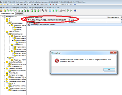

При создании калибровки вылетела ошибка, теперь постоянно вылетает и не дает удалить калибровку.

RSW писал(а):При создании калибровки вылетела ошибка, теперь постоянно вылетает и не дает удалить калибровку.
есть такое дело, это когда поиск по подобию не так нашел и параметры вылетели за пределы(точно не помню, возможно адрес) , то ничего не удается сделать - пробуйте не удалять а редактировать и проверьте адрес.

Сообщение chipsoft » Пт июн 07, 2013 12:00 am
На днях будет выпущено официальное обновление, в котором исправлены многие недочеты.
