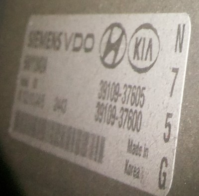

Сообщение Jonny_D » Чт июн 13, 2013 7:02 pm
Не могу разобраться какой вкладкой читать? Hyundai tiburon 2.7 год 2005, разъемов 5 на эбу. На шильдике не написано какой из simk версия ПО 5WY1842A. Фото шильдика прилагаю, качество не очень.
Сообщение chipsoft » Чт июн 13, 2013 7:53 pm
Jonny_D писал(а):Не могу разобраться какой вкладкой читать? Hyundai tiburon 2.7 год 2005, разъемов 5 на эбу. На шильдике не написано какой из simk версия ПО 5WY1842A. Фото шильдика прилагаю, качество не очень.
Читать его можно модулем Siemens2 через бут режим.

Сообщение Jonny_D » Пт июн 14, 2013 4:53 am
у меня открыт только simk obd, им я так понимаю не стоит рисковать?
Сообщение chipsoft » Пт июн 14, 2013 9:47 am
Jonny_D писал(а):у меня открыт только simk obd, им я так понимаю не стоит рисковать?
Этот модуль может не вычитать весь дамп, соответственно после записи блок уснет и придется искать оригинал, чтобы восстановить ЭБУ.
