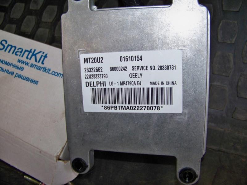

Всем привет.
Просися Geely MK 2013г, 1.5л 16кл на чиповку. Проблема: при долгой затяжной езде в гору, начинается детонация. Приходится переключаться вниз до второй передачи(!!!)... При езде по месту например или при частых переключениях никаких проблем нет. Ошибок тоже никаких нет. Подергушки (к сожалению) отсутствуют. Клиент будет издалека, поэтому право на запинку или ошибку у меня не будет.
Клиент твердо хочет перепрошиться.
Посему у меня вопросы:
1. какой это блок: действительно ли MT20U2 или МТ22U?
2. имею офф чиплодырь, но не имею модуля (не проблема, куплю) - как он работает с этими блоками? Мож кто уже шил? Подводные камни есть?
3. где у него идентификатор калибровок и полной флеши?
4. если вдруг произойдет завал (сбой, не те калибровки и т.д.) как поднимать этот модуль чиплодырем? Комбик работает с ним в буте, но у меня комбика нет...
PS Клиент уже менял сам ДД - изменений никаких.

Это MT22U, на нем же написано чуть ниже.
Делал такие на Ховерах, модуль к ЧипЛодеру их читает и пишет без проблем.
