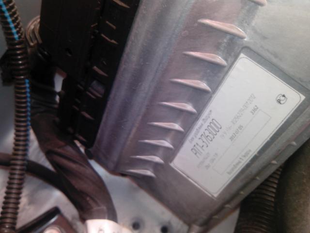

Ув. коллеги АвтоЗАЗ продолжает экперименты с движками и соответственно с ЭБУ для своих авто, вот и возник вопрос - кто с ними уже работал? А именно, ЗАЗ Вида с китайским движком и украинским М11.4 (во вложении), а также с обновленным М11.4 (движек 15SMS) только для России (еще не видел) и соответственно уже ПОДКЛЮЧЕННЫМ клапаном EGR (стандарт Е4). Как они читаются и пишутся, без проблем? Остались-ли проблемы с ПО?

всё уже отработано и прошивки все 3 версии переведены на тюн основу .
читаються и пишуться только на столе нашим загрузчиком на ура.

была гдето моя тема на форуме именно по заз вида. так там прикол в том что ЭЛКАР поставил защиту при подключении к розетке диагностики от чтения и диагностики старым и нелицензионным софтом. .

у заз вида которые идут в Россию нифига не читает через розетку на ваших внутренних может и читает утверждать не буду.

И вида и ланос и форза с М11.4. Всё прошил через розетку.

Ребята не флудите, газ и все прочее пож. на другие форумы! Лучше выложите российский вариант ЭБУ для Виды (хоть буду знать какой он!) Возможно это и есть модернизированный Микас под Е4. До сегодняшнего дня Виды, Ланосы и Сенсы с ЭБУ Микас 11.4 - читались и писались без проблемм!

В моей теме по ссылке выше я выложил последнюю заводскую версию прошивки на виду для России. а тюн версии причём все 3 есть у MLG.

Еще прикол по виде с11,4 - двухрежимки не нем не работают,переключение не происходит,что я только не делал,еще делал эксперимент- залил калибры с виды в 10.3+ мотор не заводится.Думаю связано с синхронизацией по дпкв,в софте и железе виды она отличается (имхо) осцилом не смотрел.
