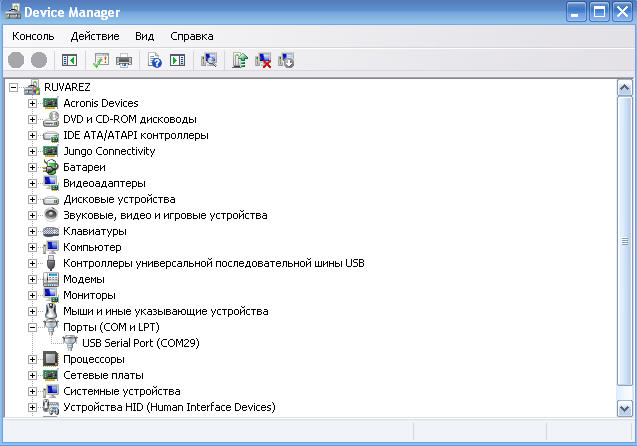

Сообщение Kassir40 » Вс ноя 03, 2013 6:16 pm
вот что видит

Прежде всего переставь его на какой то порт поближе - 1,2,3... Затем подай на калайник питание. Первое не так критично, как второе :)
