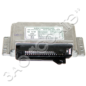

Добрый день. У меня проблема. Чип лодером пытаюсь соединиться с блоком микас 7.1, но соединения не происходит и выбивает ошибку связи. В чём я ошибся?

Проверьте подключение ЭБУ и настройки КЛайна.StasYephimenko писал(а):Добрый день. У меня проблема. Чип лодером пытаюсь соединиться с блоком микас 7.1, но соединения не происходит и выбивает ошибку связи. В чём я ошибся?

какая версия чиплодыр\ у васStasYephimenko писал(а):Добрый день. У меня проблема. Чип лодером пытаюсь соединиться с блоком микас 7.1, но соединения не происходит и выбивает ошибку связи. В чём я ошибся?

Время задержки в настройках ФТДИ чипа проверьте.StasYephimenko писал(а):ChipLoader 2.13.21. Проверку адаптера делал, написало что всё нормально работает, а соединяться не хочет.
Если связь с первого раза не установилась, обесточьте ЭБУ на 5 сек и заново нажмите кнопку "Установить связь"
