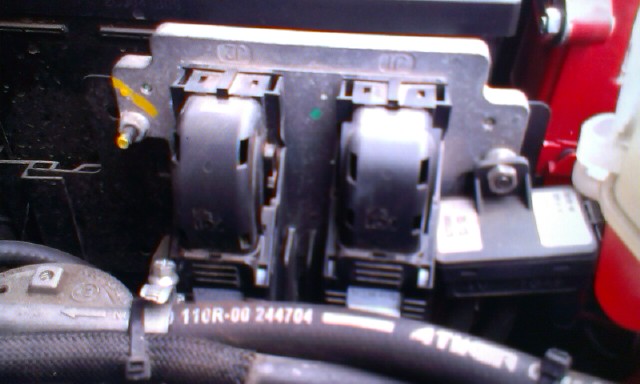

Сегодня был клиент, третий день пока все нормально, подключили на место вариатор зажигания и наблюдаем дальше.
wmasterw ты как специалист по ГБО подскажи куда на этих авто врезается вариатор, спасибо.

Слав писал(а):Сегодня был клиент, третий день пока все нормально, подключили на место вариатор зажигания и наблюдаем дальше.
Вариатор какой ? Микролуч ?
Если да, то с сайта производителя скачай инфу. Там все. И программа для настройки и схемы подключений и рекомендации

Слав » Пт дек 27, 2013 11:50 am
wmasterw писал(а):Слав писал(а):Сегодня был клиент, третий день пока все нормально, подключили на место вариатор зажигания и наблюдаем дальше.
Вариатор микролуч, и по ходу из-за него часть ошибок и из того что я прочитал их должно стоять два ( так как там два датчика распредвала)
Если что поправь.

wmasterw » Пт дек 27, 2013 7:16 pm
На это авто не надо два. Все проблемы только из за неправильного подключения . Плюс , минус т.д.
Подключите , как рекомендуется в хелпе и все будет работать.

andr9621 » Пт дек 27, 2013 11:40 pm
...( так как там два датчика распредвала)...
Разве на Т300 с ЭБУ
ACDelco два ДПРВ?

Слав » Сб дек 28, 2013 7:38 am

andr9621 » Сб дек 28, 2013 8:21 am
Такое бывает только на зеленой машине.

Слав » Сб дек 28, 2013 9:26 am
Сегодня она приедет, фото выложу.

andr9621 » Вс дек 29, 2013 8:43 am
Если будет фотосессия - желательно и фото ACDelco в анфас (без профиля).

Слав » Чт янв 16, 2014 3:03 pm
Без вариатора клиент прокатался две недели - полет нормальный.
Получается или неправильно подключили, или надо два, или конфликт с ЭБУ.
Придется прошивать под газ если газовщики не победят.

wmasterw » Чт янв 16, 2014 3:58 pm
На этой машине прекрасно работает один. Читайте по подключению, настройке и пр. хелп производителя. Все разжевано до мелких подробностей.
